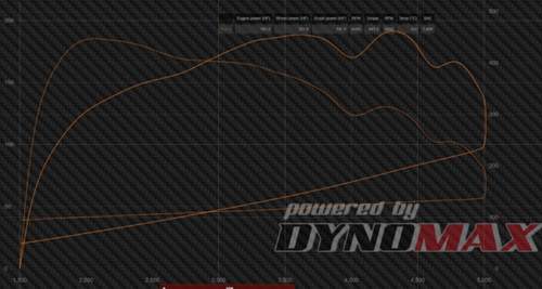

bei meinem s204 c 250 CDI mit OM651 Motor, habe ich ein gebrauchten Motor einbauen lassen.
Der Motor läuft soweit prima, aber auf der Autobahn bei ca 180 km pro Stunde fällt der Ladedruck immer ab.
Der Motor geht dann anschließend immer in den notlauf.
Der ladedruckschlauch links wurde bereits erneuert und das System geprüft.
Der Ladedruck ist auch immer im normalbereich, lediglich bei autobahnfahrt fällt der Ladedruck bei höheren Geschwindigkeiten immer ab.
Leider habe ich hier im Forum nichts vergleichbares gefunden und habe hierzu mal ein Video angehängt.
Vielleicht hat jemand eine Idee wo ich den Fehler noch suchen könnte.

Der Ladedruck ist sonst immer im Range und so wie es sein soll, nur wenn ich auf der Autobahn mal schneller fahren will, sackt der Ladedruck bei 180 km/h plötzlich ab. Im Video sieht man es ja auch, das der Ladedruck bei Vollgas im Sollbereich liegt.
Themenstarteram 24. Juli 2023 um 19:37
Bin eben nochmal auf die Autobahn und habe bis 180 beschleunigt, damit die MKL angeht, hatte den Fehlerspeicher letzte Woche gelöscht und es kam bis dahin auch keine Fehlermeldung mehr. Ansonsten habe ich auf der Landstraße mit starken beschleunigen versucht einen Fehler zu provozieren, aber ohne Erfolg. Vielleicht kann ja jemand mit den Zusatzinformationen etwas anfangen. Meine Werkstatt ist zumindest ratlos und hat von sowas noch nie gehört. Mit der Nebelmaschine nochmal alles abgedrückt, aber keine Undichtigkeit zu finden. Turbolader ist auch freigängig und es hakt nichts. Druckdosen geprüft und nochmals eingestellt. Ladedruck Sensor vor und nach dem Turbolader getauscht.

Bin leider noch nicht weiter gekommen, alle Schläuche nochmal mit der Nebelmaschine geprüft und sind alle zu 100% dicht. Ladedruck Regler getauscht und y93 sogar erneuert mit immer noch dem gleichen Ergebnis. Bei ca. 180km/h bricht der Ladedruck zusammen. Kann es vielleicht sein, das irgendein Sensor im neuen Motor dafür verantwortlich ist, der ein falsches Signal gibt und bei der Geschwindigkeit dem Ladedrucksteller sagt, dass der Ladedruck runter soll? Habe ein Foto von einer Testfahrt angehängt, wo der Steller auf 5% einbricht und dann der Ladedruck zusammensackt. Jemand noch eine Idee wo man suchen kann?
Einbruch Ladedruck
Einbruch Ladedruck
Welchen Fehler hatte denn der alte Motor?
Mir scheint dass der Ladedruck elektrisch „eingebremst“ wird. Das kann andere Ursachen haben.
Hast Du vom alten Motor auch die Injektoren übernommen oder sind die im neuen Motor drin geblieben?
- ist eine Nullmengenkalibrierung durchgeführt worden?
- sind die Adaptionswerte für den Luftfilter zurück gesetzt worden? Der kam vermutlich auch neu rein, oder?
- ist die Fördermenge der Dieselpumpe in Ordnung?
- Kraftstofffilter neu?
- Adaptionswerte der Abgassonden?
Mich irritiert, dass bei 180 reproduzierbar Schluss ist.
