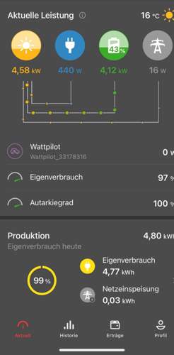

Ich habe FRONIUS Wechselrichter, Smartmeter und den FRONIUS Wattpilot, der bisher aber nie zu Ladefehlern geführt hatte.

Danke für den Hinweis. Meine Anlage überbrückt und zieht aus dem 10 kWh-BYD-Speicher, wenn die PV-Anlage kurzfristig nicht genug Überschuss bringt.
Vorher hatte ich mit der Konstellation auch nie Ladefehler.

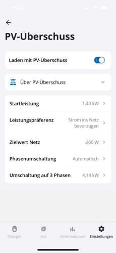

Ich habe halt nur nicht irgendeine Wallbox gekauft, sondern eine, die unabhängig von (m)einer PV-Anlage das Überschussladen beherrschen kann. Und diese Wallbox, eine go-e, kostet nicht mehr als andere. OK, ich habe etwas mehr Aufwand durch die Integration in Home Assistant gehabt. Wer aber eine fertige Lösung sucht, wo nix programmiert werden muß, der lässt sich von seinem Elektriker die go-e Wallbox und den go-e Controller einbauen.
Wenn ich schon einmal PV auf dem Dach habe (sunk cost), kann ich Stromkosten sparen, indem ich den Eigenverbrauch durch Überschussladen maximiere. Gerechnet hat sich das für mich schon vorher, da das Überschuss-Ladesystem keine Mehrkosten verursacht hat. Aber sparen kann man in der Tat nicht viel.

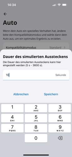

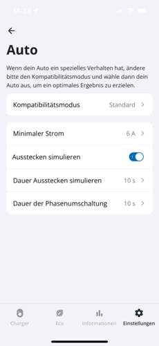

Zurück zum eigentlichen Thema: ich berichte dann bald, ob die Option 'Ausstecken simulieren' tatsächlich die Fehlermeldung vermeidet.

Die go-e ist baugleich mit meinem FRONIUS Wattpilot, der ist meines Wissens nach nur umgelabelt.

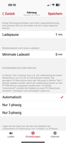

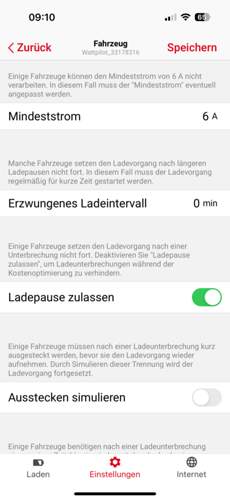

@Langer02 schrieb am 27. August 2024 um 12:01:12 Uhr:
Hast du denn eine App für den Wattpiloten? Vllt. ist die ja ähnlich der go-e App und du kannst unter Einstellungen - Konfiguration des Ladevorgangs - Auto auch 'Ausstecken simulieren' einschalten.
