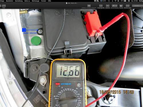

@Richi2612 schrieb am 1. Februar 2020 um 19:04:00 Uhr:
Hallo Spira,
hatte das auch schon versucht.... no way.... das löst sich einfach nicht. Habe schon den kompletten Anschluss verbogen.
Rich
Mit leichten Hammerschlag auf den 13er Ringschlüssel löst sich der Ms-Bolzen garantiert.
p.s.:
nix geklebt - nix geschweißt - nix geklemmt !
![](https://img.motor-talk.de/JxnSQlNZUJ6LtDAU.131.jpg)

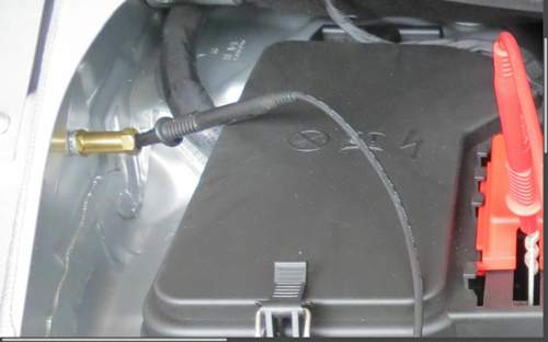

Ich glaube, ich montiere nur den Comfort Connect an den Anschlusspunkten und stecke das Ladegerät, welches ich in der Garage platziere, dort auf. Scheint die sicherere Lösung zu sein. Ich habe mich übrigens für das CTEK MXS 10 entschieden.

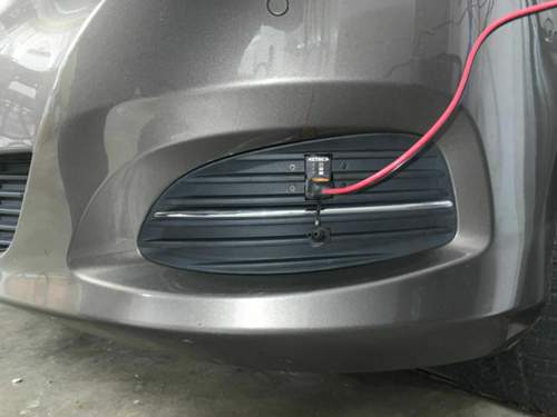

CTEK bietet doch eine Lösung für den Festeinbau an , sogar mit Kontrollleuchte !!
Dann das Ladegerät an die Wand und einfach den Stecker rein .... sollte auch in 20sec. erledigt sein ;-)
