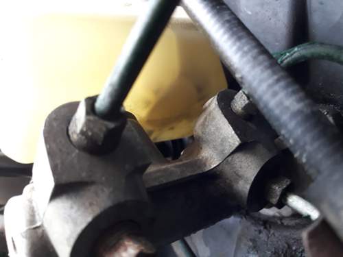

mein alter Kleiner (Corsa B 1,4 1994) muss wieder zur HU (05/2023), deshalb hab ich ihn mal in einer Werkstatt (nicht meines Vertrauens) auf die Bühne nehmen und durchschauen lassen.
Auf den Längsträger (vorne links) wurden vor ca. 13 Jahren mal von einer anderen Werkstatt ein paar Bleche drauf geschweisst und mit Unterboden zugeschmiert.
Jetzt sieht man leider, dass sich der Träger etwas weiter hinten "aufgebläht" hat. Nach meinen bisherigen Recherchen hier im Forum ist dies ein Zeichen für ein baldiges Ende des Trägers.
Durch den TÜV wird man damit nicht mehr kommen - oder?
(Ich hab nur eine Fahrleistung von max 2000-3000km im Jahr. )
Mit welchen Kosten muss ich rechnen, wenn ich es machen lasse?

Ja, die Längsträger sind ein mieses Thema. Ich denke mal du kannst auch so zum TÜV fahren. Zuschweißen geht immer. Stocher vorher mal mit dem Schraubendreher, wenn du nicht durchkommst ist es egal.
Motor kann man oben und unten mit Bremsenreiniger und Küchenrolle saubermachen, Karton drunter und in den Restmüll.
Bremsen kosten nicht die Welt wenn man es selber machen kann/will. Federbeinlager ist dem TÜV wahrscheinlich relativ egal. Bremskraftregler, müsste man sehen - vielleicht ist er auch gar nicht wirklich fest. Handbremsseil kann man einstellen. Öl- und Bremsflüssigkeitswechsel ist auch egal für die HU und viele wechseln die praktisch nie. Ist aber ratsam weil die Wasser zieht.
Fazit: wenn man es selber macht ist es kein Problem. Kaufen würde ich sowas für 300€ auch. In der Werkstatt ist wahrscheinlich relativ teuer, ist halt die Frage was es dir Wert ist aber ein simper Gebrauchtwagen kostet ja auch schnell 1500€.
Also, auf jeden Fall für den Schrott wäre der definitiv zu schade. Wenn man es selber macht kostet es wahrscheinlich so 300€. Wenn du die Werkstatt nicht zahlen willst und es nicht selber machen kannst, dann verkaufe ihn wenigstens günstig an einen Schrauber.

Bremsen kann man am Straßenrand machen. Falls bei den Bremsscheiben die Fixierschraube nicht rausgeht müsste man sie aufbohren. War bei mir der Fall, neue kam keine rein aus Zeitmangel. Gibt auch andere Fahrzeugtypen die diese Schraube nicht haben. Beim Längsträger ist es so, es sind 2 Bleche aufeinander und dazwischen rostet es halt. Solange er kein Loch hat ist es für die HU eigentlich egal. Brechen tut während der Fahrt nichts. Gefährlicher ist eher was passiert wenn man einen Unfall hat, ob dann die Tür mehr klemmt oder so aber da passiert auch nichts dramatisches. Ist halt ein altes Auto ohne allzu viele Sicherheitsfeatures.
Domlager sind die Lager, in denen sich oben das Federbein dreht. Es kann sein dass die ziemlich ekelhaft zum tauschen sind bzw. gefährlich weil man die Feder spannen muss, aber kostet nicht viel beim Material. Es kann auch sein falls die Feder übel gebrochen ist, dass die oben am Federdom (also Karosserie) entlangkratzt.
