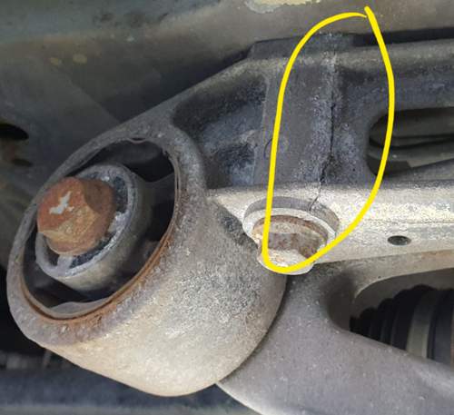

An meinem war der Lagerbock gerissen. Hatte der TÜV reklamiert.
Habe einen im Netz für gutes Geld bekommen. Den Austausch habe ich dann von der Werkstatt meines Vertrauens erledigen lassen. Das Differential muss natürlich abgestürzt werden. Neue Schrauben sind auch von Vorteil, da die alten meist stark verrostet sind. Die waren auch nur mit großer Mühe herauszulösen.

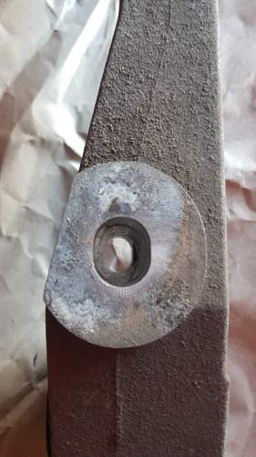

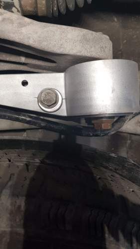

Differential Aufhängung Lager für Vito anstelle, wo 2 großen Schrauben kommen ist ein Langloch,
Man soll bei Demontage Markierungen machen, um Verschiebung bei neue Lagerhalter zu vermeiden,
Sonst kann zu Geräusche in Getriebe kommen
Sind nicht nur Langlöcher beim vorderen Lager vom Differential, ich glaube, der Lagerbock hinten hat keine Langlöcher...
Wie könnte man denn die richtige Position des Differential wieder herstellen, ohne Markierung?
Da habe ich Bilder reingestellt man kann sehen alte Halte hat Langloch.
Bei Bild 2 sieht, wenn die Schrauben fest eingezogen sind, es ist nicht mittig.
Ich habe einfach wieder großen Schrauber gelöst, aber nicht herausgemacht, m Halter vermittelt und wieder mit 100Nm eingezogen.;)
