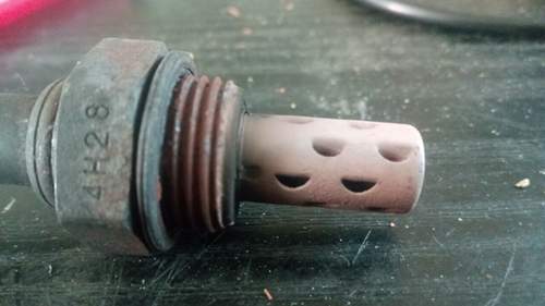

Ich hab jetzt auch genug von der Sucherei, ich mache´s jetzt wie die Profis und tausche erst mal.
Zum Glück ist Berlin groß, ich fahre zu Mike & Franks, vielleicht haben die eine liegen...
Es gab die Sonde für 62,-€ und da sie schon mal getauscht wurde, ging sie auch leicht raus.
Ich hänge mal ein Bild an, die Kerzen sahen genauso aus.
Bei den Kerzen heißt es zu mager, bei der Sonde heißt es das Öl verbrannt wird, also zu viel Öl. So ist es auch, ich machte letztens die Kopfdichtungen. Das Spiel der Kolben im Zylinder ist auffallend groß, kein Wunder bei 300TKM.
Die Probefahrt und das Erlebnis, ob ich dann Problembefreit bin steht noch an, ich bastel noch ein bisschen anderes weiter, und hoffe das Motorsteuergerät ist nach 3Std wirklich komplett resettet. Meine Messkabel sind dann entfernt.
Whaow, er lief jetzt 50km zu 100% problembefreit, das ist mal ein Gefühl!

Dann war es doch nur die Lambdasonde.
So scheint es, das es nur noch die Lambda war. Gasanlage ist eingestellt und ich habe jetzt ca 300km mit ihr gefahren. Ohne jedes Problem, welche sonst zuletzt spätestens nach 10 Minuten auftraten.
