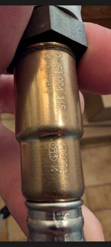

Ich habe an meinem 2.7 TDI FL vor kurzem die Bosch Automotive 893184 281004148 Lambdasonde verbaut. Die wird bei dir auch passen.
Eigentlich schaue ich für sowas immer bei 7zap oder catalogs-parts nach, aber da steht leider nur siehe Bildtafel und die existiert dort nicht.
Dann fiel mir ein das Google mein Feund ist - hier ein Beispiel für Lambdasonde für CDYA/ CDYC (sofort lieferbar):
https://www.kfzteile24.de/.../lambda-sonde?ktypnr=30380

Ich habe dir meine Lambdasonde gepostet mit Teilenummer und Bestätigung, dass sie an meinem Motor seit Monaten funktioniert. Ob 2.7 TDI oder 3.0 TDI ist völlig egal bei sämtlichen elektrischen Anbauteilen. Das ist die richtige Sonde. Mit dieser Info kannst du jetzt machen was du willst, aber bitte nicht das Forum vollmüllen mit "Teilehändler XY listet meinen Motor nicht für diesen Stecker". Diese Angaben auf den Teileseiten der Händler sind z.T. sehr fragwürdig.

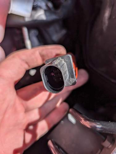

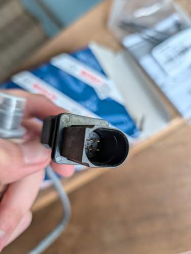

Der Stecker ist ein anderer! Der vorgeschlagene ist symmetrisch, meiner ist asymmetrisch und halb braun ( wen's interessiert, der kann von oben schauen).
Ich habe hier einen bestellten und einen im Auto....... was soll ich jetzt noch sagen?

Wenn du dich schon auf die Liste der passenden Fahrzeuge berufst: Dort steht, dass die Sonde von Audi A1 bis Audi R8 überall passt. Und du glaubst wirklich, dass dein 3.0 TDI eine Ausnahme bildet und eine andere Lambdasonde verbaut hat? Der A6 2.7 TDI mit 190 PS ist auch nicht explizit gelistet, passt aber trotzdem.
Wie kommst du darauf, dass der Stecker symmetrisch ist? Er passt nur in eine Position rein da die obere Kante flach ist (siehe Bild). Und die Farbe des Steckers ist Schwarz. Braun ist das Gegenstück vom Stecker am Kabelbaum.
