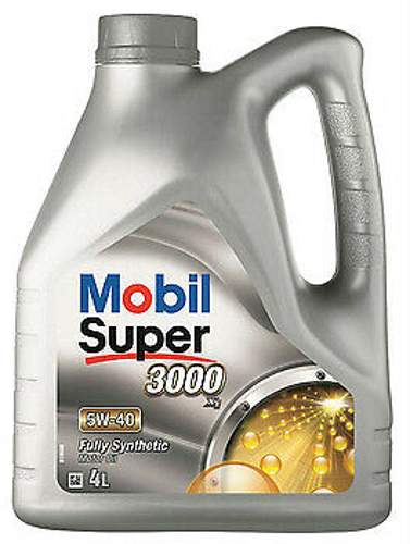

Ja meiner braucht Öl. Habe umgestellt auf 5W 40 und 15.000 km Intervall. Dadurch konnte ich den Ölverbrauch massiv reduzieren.
