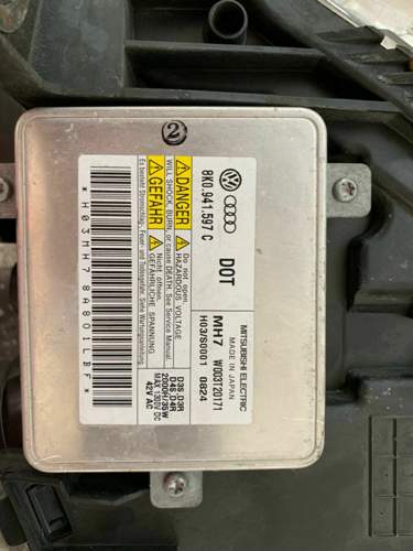

Es gibt das Zündgerät. Dieses sitzt auf dem Brenner drauf.
Bei D2S Brennern wird das weiter genutzt und bei D3S Brennern ist das direkt schon an dem Brenner dran.
Du wirst einen D3S Brenner haben. Also ist das Zündgerät mit dem Brenner fest verbunden und wird somit immer mit gewechselt.
Nun gibt es noch das Steuergerät für die Gasentladungslampe. Dieses ist unter dem Scheinwerfer verbaut.
Hier mal ein Link damit Du weißt was gemeint ist.
https://www.lichtex.de/.../
Kannst Du natürlich nur prüfen indem Du beide Scheinwerfer raus nimmst und mal untereinander tauschst.

2.) Zündgerät ersetzen (Bild)

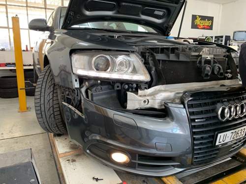

Der schnellste Weg ist die Stoßstange vorn runter.
Dann die Scheinwerfer raus und die Steuergeräte tauschen.
Dazu gibt es Anleitungen.
Und die Stoßstange runter und die Scheinwerfer raus dauert, wenn schon mal gemacht, 30 Minuten.
Wenn nicht, dann kann man auch in einer Werkstatt um Hilfe bitten.
Oder Du hast einen Schrauber den Du kennst.
Beim Scheinwerfer lösen müssen die Platten/Scheiben dahinter UNBEDINGT mit einem Finger festgehalten werden sonst verstellt sich das Spaltmaß/Höhe/Richtung total !
Bevor die Frage kommt welches das richtige Steuergerät ist (sind ja 2 am Scheinwerfer) folge dem Kabel das an den Brenner geht ;)
Hier mal ein Auszug vom Scheinwerfer.
Ich hab mal einen Pfeil an das Steuergerät gemacht.
Links oben ist dann Kurvenlicht etc.
Scheinwerfer A6 4F
