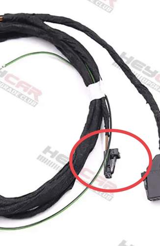

Ach ja, zum Thema Nachrüsten. Das würdest du alles benötigen:
- Frontscheibe
- Kamera = Steuergerät
- Kabelsatz
- Lenkstockhebel
- 4 Speichenlenkrad (VFL)
- eventuell neues Gateway
Nach dem Einbau muss dann alles noch codiert werden, die Kompo müssten gelöscht werden und die Kamera muss wie der ACC Sensor aufwändig kalibriert werden.
