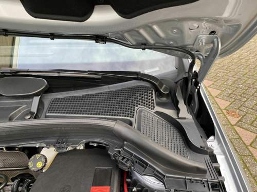

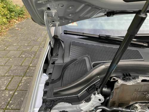

Ich habe ein Auto aus der Produktion im Oktober 2020. Würden Sie sich bitte die linken und rechten Bilder ansehen? Handelt es sich um ein neues Produkt oder eine alte Produktion?
Rechter Teil
Linker Teil
Meiner ist BJ 2019 und sieht gleich aus. Nach Aussage der Werkstatt erfolgt die Luftzufuhr dahinter und es muß alles abgebaut werden. Ende März nach dem Service weiß ich es genau.
Das ist korrekt so.
Die Lufteinlässe liegen unter der schwarzen Abdeckung.Sie sind nicht zu sehen.
