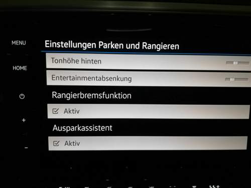

kürzlich bin ich beim Ausparken bewusst mit dem Heck im Schleichtempo leicht gegen einen Busch gefahren, da sehr wenig Platz war.
Der Passat reagierte reichlich ungehalten mit einem lauten Krachen. Die Leute in der Nähe drehten sich um. Ob der Wagen oder ich auf die Bremse latschte, weiß ich nicht.
Zuerst dachte ich, ich wäre auf einen Stein aufgefahren oder ähnliches. Da ist aber nichts und mein Wagen hat auch keine Kratzer. Und das hätte sich auch anders angehört.
Was war das? Leitet der Wagen eine Notbremsung ein, wenn den Parksensoren ein Hindernis zu nahe kommt? Löst dann das ABS (-> Krachen) aus, obwohl man extrem langsam ist?
Danke vorab für erhellende Ideen.

wo findet man die im menü? damit ich sicher sein kann, dass ich sie nicht habe
Das ist nicht im Menü. Wenn Du den Rückwärtsgang einlägs, oder auf Parken drückst, erscheinen im Display zwei gelb unterlege Kacheln. Durch drücken der Kacheln deaktiviert man das Ganze. Eine der Beiden ist es definitiv.
So wie du das beschreibst, deaktivierst du aber die Rangierbremse nur für den momentanen Rangiervorgang. Wenn du das System dauerhaft deaktivieren willst, musst du dies im Fahrzeugmenü unter "Parken und Rangieren" machen.

Ja, bei einer Notbremsung wird die volle Leistung der Bremsen (ABS-geregelt) eingeleitet. Bei niedriger Geschwindigkeit, regelt das ABS natürlich nicht, und es kann sich so anhören wie du es geschildert hast.

Dazu braucht es keine Ideen. :rolleyes:
Das ist eine Notbremsung und die bemerkt man allein schon dadurch, dass das Fahrzeug sofort steht.

den notbremsassistent beim rangieren gibt es aber erst ab einem gewissen MJ.
wäre mal interessant welches der TE hat.
nur um sicher zu gehen ;)

Es ist ein FL, EZ 12/19 (MJ 2020?).
musste meine Freundin auch feststellen....Dinge die der Parksensor erkennt egal ob Graß/Busch/Laub führen zur sofortigen Notbremsung ;)
Finde es gut hat mich schon mal gerettet . Und ja die Bremsung ist heftig .

Und nochmal ja, den Bremseingriff steuert das System. Beim ersten Mal ist man dabei ziemlich erschrocken und glaubt man ist doch irgendwo dran gefahren. Steigt dann aus und stellt fest, alles gut. :D

rot geht, aber kontakt geht nicht (zumindest bei Gras/Busch getestet)
