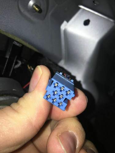

Da ich jetzt ein wenig basteln will ist mir wieder dieser olle blaue iso stecker in den sinn gekommen, der ja noch unter der Hutablage baumelt.

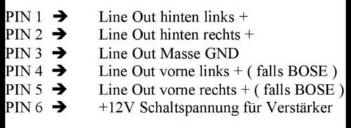

Also: Der Stecker muss ja das ende des 20 poligen schwarzen Steckers am Radio sein (hab die bunten nicht). Das würde bedeuten, dass er wie im bild beschrieben belegt ist.

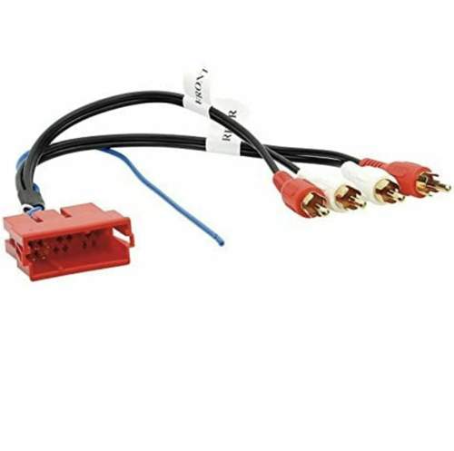

Kann ich dann nicht so einen adapter, wie auf dem Foto anschließen um einen cinchausgang zu haben, mit dem ich die endstufe füttern kann?

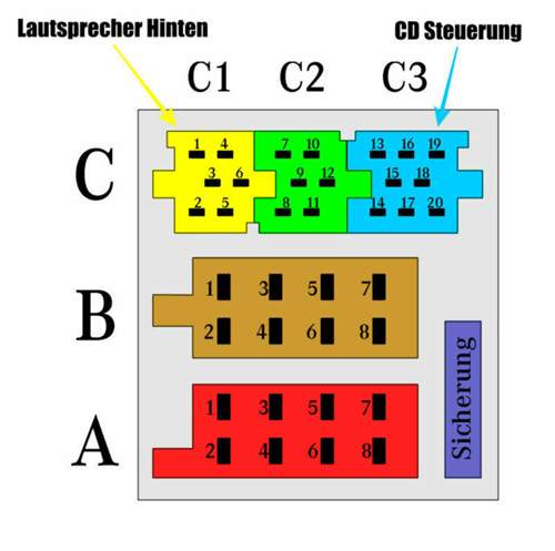

Hmmmm, der Blaue Stecker ist doch für die CD Wechsler Steuerung. Und andere Sachen.
Gelb ist für die Hinteren Lautsprecher.
Ich habe keinen cd wechsler. Ich habe am radio selbst keine bunten (blauen) stecker. Nur schwarz (strom), braun (lautsprecher) und schwarz 20 polig (was bei anderen grün, gelb, blau ist).
Ich habe werksseitig auch keine Lautsprecher in den Türen hinten, nur aktiv System in der hutablage
Jo, so wie bei mir. Nur das ich noch die Bunten Stecker habe.
Und der 20 Polige Stecker ist dann so aufgeteilt.
So kenne ich das.
1
Ist im Prinzip das gleiche. Der gelbe Teil kommt bei mir quasi als blau in der hutablage an und geht in die original endstufe von audi.
Jetzt frage ich mich, ob ich mit dem Adapter vom bild das line out Signal abgreifen kann.
Ok, das kann sein.
Aber der Adapter wird nicht passen. Da der Blaue Stecker 8 Pins hat und der Gelbe 6.
Da wirst Du dir wohl was selber bauen müssen.
