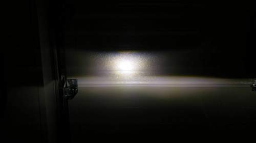

Hallo Leute,
Seit einem Jahr fahre ich einen Passat Highline 2.0 TDI R-Line mit LED-plus oder wie auch genannt high led ohne DLA.
Von Beginn an habe ich Probleme mit der automatische leuchten weiten Regelung.
Wenn ich alleine im Auto Zitze ist die leuchtweite gut und nenne ich das 100%.
Wenn aber jemand auf dem Beifahrer Zitze dazu kommt ist wird die leuchte weite nur noch 75 %.
Wenn dann auch noch zwei auf der Rückbank Platz nehmen dann ist die leuchtweite nur noch 50 %
Auf dem ersten Bild Zitze ich alleine im Auto und beim 2e Bild mit 4 man.
Bin schon mehr als 6 mal hierfür beim freundlichem gewesen und die finden nichts und meinen das dies wahrscheinlich der heutige stand der Technik ist. Auch der Importeur in Holland hat noch keine Lösung.
Es sieht eigen endlich so aus das man denkt dass ich die Sache falsch sehe.
Habe hiervor einen Opel Insignia gefahren mit Xenon und das war wirklich gut.
Beim letzten Besuch am freundlichem war ich mit dabei der Suche nach einem Fehler und wir waren überrascht das es nur einen hohen mess gerat am Auto gibt an der hinter Achse und nicht einen an der vordere Achse wie es bisher üblich ist bei automatischen leuchte weiten Regelungen.
Mhmm, für mich sieht Bild 1 nach Fernlicht aus und Bild 2 nach Abblendlicht.

Die leuchtweitenregulierung funktioniert über den sensor hinten an der achse und zusätzlich über das geschwindigkeitssignal.
Einfach mal beim händler eine neukalibrierung durchführen lassen. Aber während der kalibrierung musst du oder der mechaniker auf dem fahrersitz sitzen 😉

Nur so als Hinweis: Die Leuchtweite ändert sich auch je nach Geschwindigkeit.
Heisst also, wenn Du bei Bild 1 130 km/h gefahren bist und bei Bild 2 nur 90 km/h gefahren bist, hat das gar nichts mit den Insassen und mit der darauf bezogenen Leuchtweitenregulierung zu tun.
Absolut korrekt!
Das erste Bild muss mit Fernlicht gewesen sein da das Autobahn Schild auf der rechten Seite extrem reflektiert, das Abblendlicht ist immer Richtung Boden geneigt (gemäß % Angabe auf dem Scheinwerfer). Da das Schild deutlich höher ist als deine Scheinwerfer können sie vom Abblendlicht nicht angeleuchtet werden!

Die geswindigkeit ist in beide Situationen 130 Km/h auf der Autobahn und normales Abblendlicht ist eingeschaltet, Ich habe kein DLA.
Calibri Rung ist schon 4-mal ausgeführt und das letzte mahl habe ich mit geholfen, ist die Software neu geladen und kalibriert. genauso ausgeführt wie VW es vorschreibt.
Das Problem mit der hohen Einstellung während der Fahrt muss wohl zurück zu fuhren sein das der Computer nicht weiß wie tief die vordere Achse ein gefedert ist während der Fahrt und anhand von der ein Federung der hinter Achse einschätzt wie tief die Vorderachse ist eingefehderd.
Es sieht danach aus das hier gespart wurde.
