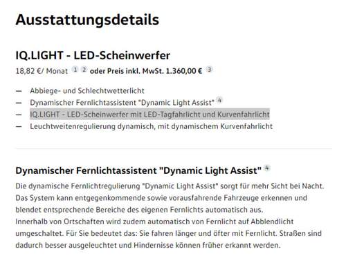

Zitat Vokkswagen:
Was ist IQ.Light und der Dynamic Light Assist?
IQ.Light bezeichnet einerseits die LED-Matrix Scheinwerfer, andererseits auch das Lichtdesign wie etwa den wischenden Blinker oder den Klick-Klack Effekt beim Bremslicht des Touareg und Passat. Der Dynamic Light Assist, der immer mit dem IQ.Light verknüpft ist und mitkonfiguriert wird, ist das System, das die eigentliche Arbeit leistet. Drückt man den Fernlichthebel weg, aktiviert man die Fernlichtautomatik/den Dynamic Light Assist. Er versucht dann immer mit maximaler Lichtleistung zu fahren und andere Verkehrsteilnehmer (Gegenverkehr und vorausfahrende Autos) geschickt im Lichtkegel zu maskieren, also auszublenden. Nicht verwechseln: Der einfache “Light Assist” bezeichnet lediglich einen einfachen Fernlichtassistenten, der auch mit den serienmäßigen LED-Scheinwerfern zwischen “Fernlicht ein” und “aus” wechselt.

Kuckst Du :
https://www.volkswagen.de/.../tiguan-active.app?...
anschl. stelle Deine Frage an VW. Ich kann diese nicht beantworten, warum man das so " komisch " bezeichnet.
