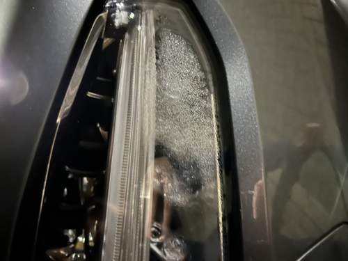

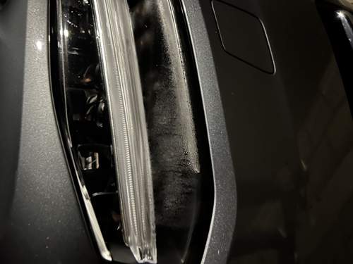

Ich hab nun endlich gestern nach langer Suche einen S90 D5 R Design mit ziemlicher Vollaustattung gekauft. Bei dem Fahrzeug ist mir aufgefallen , dass beide Scheinwerfer von innen feucht sind. Das Auto ist auch länger draußen bei dem Regenwetter jetzt gestanden. Der Verkäufer meinte, dass dies bei den Led Scheinwerfern normal ist. Was sagt ihr dazu? Wie wahrscheinlich ist es, dass beide Scheinwerfer gleichzeitig undicht sind? Oder sagt ihr, dass es normal ist bei den Led Scheinwerfern.Es sind hier die Active High Beam Assist Scheinwerfer verbaut.
Fahrzeug ist aus 2018, Unfallfrei und beim Volvo Händler.
Danke schonmal im Vorraus für die Antworten

Ich denk nicht, das Feuchtigkeit im Scheinwerfer normal ist. Hab den S90 D5 mj17 und bis jetzt konnte ich das bei meinem noch nicht beobachten. Sind die AHB Scheinwerfer wie bei deinem...

Der Verkäufer meinte, er bzw. der Mechaniker wird sich das mal anschauen und versuchen zu trocknen. Aber ein Austausch der Scheinwerfer wäre nicht möglich aufgrund der Kosten der Scheinwerfer. Die Frage ist passiert das wieder danach. Wie wahrscheinlich hält ihr, dass beide Scheinwerfer beide gleichzeitig undicht ist?

Wenn es nicht abgedichtet wird, dann kommt es sicher wieder - nur eine Frage der Zeit…
Wie wahrscheinlich ist es?
Na ja - nichts ist unmöglich…
Hat der Wagen eventuell einen Unfall gehabt?
Gruß Didi

Kondenswasser in modernen Scheinwerfern kommt durchaus vor und ist normalerweise kein Grund zur Besorgnis. Dies tritt vor allem bei schnellem Wechsel von Temperaturen, eben häufiger im Winter bspw. bei Einfahrt in Tiefgaragen bei feuchtem und kaltem Wetter draußen, auf.
Ist mir bspw. auch beim „Einmotten“ meines 911ers passiert, welchen ich noch bei kühlen Temperaturen im November mit Sprühflasche „abgewaschen“ (Keramikversiegelung, da geht das) und nach dem in die Garage fahren, waren die Scheinwerfer innen beschlagen.
Nur wenn es nicht weggehen sollte, dann würde ich in der Tat die Gebrauchtwagengarantie in Anspruch nehmen.

Na ja - wenn die Scheinwerfer „schwitzen“ und das nach dem du den Wagen übernommen hast und nicht erst nach zwei Jahren, dann ist es in meinen Augen sehr wohl ein Garantiemangel…
Würde mit „Rücksprache“ mit einem Anwalt „drohen“…
Weil auch der Aussage, dass „moderne Scheinwerfer und Kondenswasser…“ gewinne nichts ab - warum haben das dann nicht alle??

Solange du nur leicht beschlagene Scheinwerfer hast und der Beschlag wieder verschwindet ist das bei modernen Scheinwerfern ziemlich normal. Moderne Scheinwerfer sind meistens belüftet….
Also bei unseren insgesamt drei Volvos (V60 D4/2019, V90 D5/2020 und V90 Cross Country/2023) hatte ich sowohl bei den Front LEDs als auch Rücklichtern ab und an leichtes Kondenswasser was nach kurzer Zeit wieder verschwunden ist.
@volvoford schrieb am 17. Dezember 2023 um 19:05:39 Uhr:
Meinste das auf dem Bild verdampft wenn das Licht brennt? Weil das Auto ist lange draußen gestanden. Ich glaub irgendwie eher nicht, dass beide Scheinwerfer gleichzeitig undicht sind.
