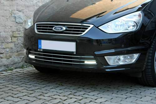

Ja hallo erstmal,habe heute meine tfl in meinem Galaxy von ms-design verbaut,Kinderspiel mit der Anleitung die dem Set beiliegt.Mit einem Dremel ausgeschnitten und das Anklemmen war sehr leicht.FFH kann man sich ersparen mit einem bischen Geschick.Garantie erlischt nicht!(Rücksprache mit FFH) Gruß an alle Galaxy-Fahrer
Mach mal ein paar Bilder und stelle sie hier rein.
Bleiben die TFL an wenn das Abblendlicht eingeschaltet wird?
am 24. Mai 2011 um 20:51
Hallo ,Bilder folgen demnächst,die Leuchten gehen aus wenn man das Abblendlicht einschaltet.Gruß bis morgen dann sind die Bilder drin!
am 25. Mai 2011 um 14:50
Hallo hier meine Bilder,Ich hoffe es gut getroffen zu haben.
Besten Dank.
Finde das es gut aussieht, ich bin froh es quasi ungesehen beim Händler mitbestellt zu haben.
