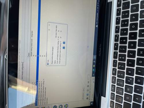

Moin liebe Focusfahrer!
Jetzt bei den Temperaturen um 0°C wünsche ich mir ein wenig meine Merser Sitzheizung zurück. (Hatte vor dem FoFo den E350 mit Nappaleder und Klimasitzen)
Mir sind im Forum die ganz unterschiedlichen Anmerkungen von Lederstuhl Besitzern und Stoff oder Teilleder Fraktionisten aufgefallen. Hört sich so an, als ob das zögerliche und schwache Erwärmen nur bei Voll-Ledersitzen, wie in meinem Vignale auftritt. Die Stoff/Teilleder Fraktion meint hier und da eher, dass es fast zu stark heizt.
Habe die Anleitung von my-ford-focus-mk4 mir angesehen und daraufhin seit ca. 1.12.23 mit den Temperaturen experimentiert. Leider finde ich hat das wirklich nur die Endtemperatur erhöht und nicht die Zeit verkürzt, bis man die Heizung auch spürt. Fahre immer 5-6 Minuten mit kaltem Allerwertesten bis da ansatzweise was kommt.
Heute habe ich nochwas anderes herausgefunden, was ich gerne mit Euch teilen wollte:
In der Forscan 2.3.57 HVAC Configuration gibt es neben den left und right heated seat low/medium/high Einstellungen auch noch den Punkt Seat Fabric. Also Sitz Polsterstoff. Steht bei meinem ab Werk natürlich auf Stoff. Habe es mutig auf "Leder" umgestellt und siehe da: eben fahre ich nur 1 Minute und der Sitz wird schon spürbar warm.
Zufall? Einbildung? Was meint Ihr?
Grüße aus dem Pott!
Sitzheizung Forscan HVAC

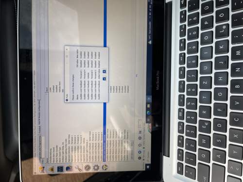

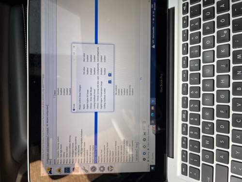

Sonst doch selber machen. habe auch erst August damit gestartet.
Man muss nur langsam und vorsichtig sich durch die Module klicken. Nur 1 Sache machen. Nie zuviel auf einmal.
Hab heute erstmals hinbekommen, dass wenn ich zwei mal abschliessen drücke, der Focus 2x hupt zur Bestätigung. Dazu mussten bestimmt 8 Einstellungen in 2 Modulen umgeschaltet werden. Von jeder Änderung vorher und nachher Foto mit dem handy machen ist auch ein guter Tip.
FORscan IPC Modul
FORscan BdyCM Modul
