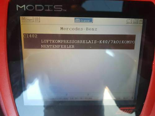

Das Auslesen mit Sohnemann's Geraet hat den Fehler, wie im Anhang zu sehen ist, angezeigt.
Nun die Frage, kann es tatsaechlich nur am Relais liegen, oder evtl. doch noch zusaetzlich an einem Sensor der die Hoehe des Fahrzeugs misst?
Sollte das Relais getauscht werden muessen haette ich gerne gewusst wo dieses sitzt.

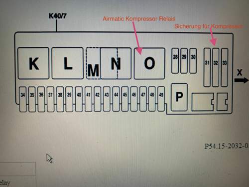

Hallo Werner,
Im rechten Sicherungs/Relaiskasten im Motorraum.
Gemäß Anhang.
Ich glaube nicht, daß das das alleinige Problem ist - trotzdem würde ich es auswechseln. Ist ja ein Verschleißteil.
Kannst Du den Kompressor nicht mehr hören ?
F.
PS. wie warm ist es in D ? Aber nicht in Deinem klimatisierten Büro sondern auf der Straße ?
