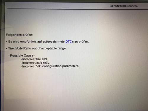

Nun fährt bei eingeschalteter Zündung der Kupplungs-Motor munter hin und her. Der Motor mit der kleinen Stange fährt Synchron zur "Kupplung" auch hin und her. Nur der Motor mit dem weisen Gelenk macht kein Mucks. Er wird auch beim Versuch zu starten (N eingelegt, Bremse getreten) nicht bewegt. Es wird lediglich die Kupplung eingefahren (Motor fährt hinein) und der Gangschaltungsmotor wird bewegt.
Es kommt keine Spannung zu diesem Zeitpunkt am Motor an. Meine Fehlermeldung ist P0909-60.
(Die vielen anderen Fehler kamen glaub von der "rumbastlerei".
Bei der Diagnose (Live-Daten von ForScan) wird angezeigt das bei eingeschalteter Zündung der Gangwahlmotor ständig vom 4. in den Rückwärtsgang und zurück wechselt.

Der Fehler P0909 wir immer beim "Bremse drücken + Stellung "N"" generiert. Die Kupplung wird dabei vollständig ausgefahren und der Gangwahlschalter fährt auch in die richtige Stellung, lediglich der Schaltgassen-Motor bewegt sich keinen Millimeter.
P0909 ist Gangschaltungs- Wählpositionssteuerungsfehler. Wählposition ist hier zu beachten,der entsprechende Elektromotor soll N wählen,kann aber nicht.
Status 60 zeigt hier an , permanenter , nicht löschbarer Fehlercode da Selbsttest des Steuergerät bei Zündung an ,nicht erfolgreich.
Getriebe nicht in N geschaltet , kein Anlassen.

Hab grad noch mal was nachgelesen über Durashift,du hast da 3 Wegsensoren die genau messen sollen.
Kupplungsweg im Getriebesteuergerät,am Geberzylinder. Ev. Wegsensor da defekt?
Schaltgasse und Wählgasse an den beiden externen Elektromotoren. Ev. Wegsensor da defekt.
Oder Wegsensoren nicht angelernt,Adaption verloren gegangen im Steuergerät. Spannungsversorgung Steuergerät ist io? Dauerplus um Speicher zu halten,Zündung , alle Masseanschlüsse?
Wenn hier ja an einem Senor P0909 ein Defekt vorhanden ist versucht Steuergerät mit Selbsttest Motoren zu bewegen ,20 sek hin und her ob doch noch plausible Wegsensorenwerte kommen.
Getriebesteuergerät durchmessen,ja wenn es jemanden gibt der sich auf dieses spezialisiert hat,der die Solldaten und Einzelteile/Sensoren hat.Bei Ford gibts nur das gesamte Ersatzteil.
Anlernen eventuell mit Bosch/Gutmann oder andere grössere Anbieter von Diagnosegeräten möglich.
Die Wegesensoren vom Schaltgassen-Motor und Kupplungsmotor-Moror sind okay (werden in Millimeter durch Forscan angezeigt).
Wenn ich den SGM von Hand bewege, bewegen sich die beiden anderen Motoren hecktisch. Denke also das die Sensoren in den Motoren in Ordnung sind.
Ich habe die Vermutung das die H-Brücke für den SGMotor nicht angesteuert werden weil evtl ein Transistor defekt ist oder die Software den Ausgang einfach nicht ansteuert. Gemein ist allerdings, für Prüfzwecke, das es nur im Moment "Bremspedal + "N"" der Motor fährt. Die beiden anderen bewegen sich ständig.
Wenn ich wüsste an welchem Pin des Infinion-Chips die H-Brücke angesteuert wird, könnte ich mich in Richtung des Motors arbeiten.
Spannungen liegen überall an. Es werden lediglich die MosFets nicht angesteuert. Also entweder Defekt durch elektrobauteil oder Softwarefehler. Wenn ich nur irgendwie ne neue/andere Software aufspielen könnte. :-/
