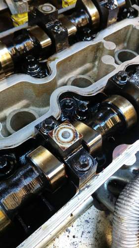

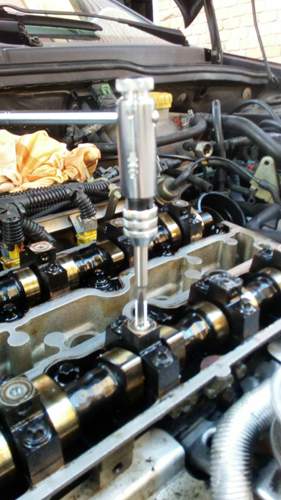

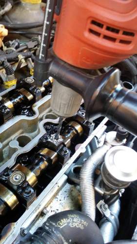

Nur zum Beispiel zeige ich dir wie ich ein neues Gewinde mit helicoil bekommen habe. Bei mir war es am Zylinderkopfdeckel, deshalb war ein wenig Fett rund herum um die Bohrung nötig um die Späne abzufangen.
Die Helicoil müssen zu den Schrauben passen, bzw. die Schraube muss rein gedreht werden können. Am besten dem Händler zeigen. Neues Gewinde einschneiden und Helicoil einsetzen erfolgt natürlich im Uhrzeigersinn.
Bohren
Ergebnis: Loch ohne Gewinde
Mit Gefühl neues Gewinde einschneiden

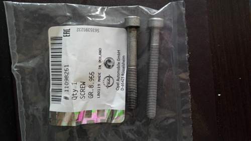

Erstmal herzlichen Dank an alle beteiligten für Eure Hilfe!
Gewechselt habe ich nun den LLR / Zündspule (rissig) und die alten Zündkerzen und die Drosselklappenschrauben und Dichtungen.
Die Drosselklappe ist jetzt wieder mit Original Opel Schrauben versorgt, was ihr auch merklich besser gefällt. Beim auswechseln stellte sich heraus, dass wohl einer der Vorbesitzer zu kurze Schrauben benutzt hatte und diese die oberen Gewindeteile aus dem Saugrohr (des Vergasers) herausgerissen hatten. Die Original Schrauben sind 5mm länger als die alten und sitzen nun perfekt.
