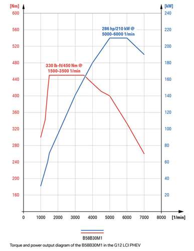

Vorab schonmal sorry, falls ich hier etwas ganz offensichtliches übersehe, aber:
Ich fahre seit einigen Monaten den 545e, der ja bekanntlich einen 3.0 Liter Reihensechser hat - wie auch der 540i, womit ja an sich davon auszugehen wäre, dass das der gleiche Motor ist. Nun hat der Verbrenner alleinstehend im 545e nur 286 PS und der mutmaßlich gleiche Motor im 540i ganze 340 PS (in anderen Modellen wie dem M340i gar noch mehr, aber das lassen wir mal beiseite). Weiß da jemand den Unterschied? Oder ist das eventuell ein reines Emissionsthema um bestimmte Grenzwerte als Hybrid einzuhalten? Falls ja, kann man den 545e auf die Leistung vom 540i chiptunen?
Danke euch :-)

Die Motoren sind auf den ersten Blick gleich, es ist hier schon oft genug dargelegt worden, dass die Materialien entsprechend abgespeckt sind.

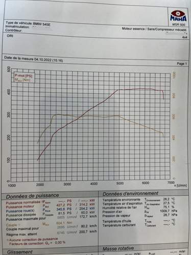

Bei YouTube gibt es einen Bericht, der X545e hat dann um511PS.
Problem ist halt nur die Gewährleistung von BMW. Muss jeder für sich entscheiden, ob es ihm das wert ist.

Problem ist, dass die untere Leistungsstufe des B58 einfach mit Materialien gebaut ist, die nur diese Leistung dauerhaft verkraftet. Ruft man die Chiptuning-Leistung nur sehr sporadisch ab, kommt das Problem nicht zum tragen. Für ne dicke Hose ist es aber allemal gut.

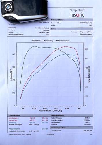

DAHLER und Andersen chip-tuner verkaufen leistungsteigerung der B58 für 45e (stage 1) round 400PS, + 109 elektrish = mehr als 500 PS !
Vorsicht für Bremsen ! Nur 370/345 mm) und mehr als 2020kg…
