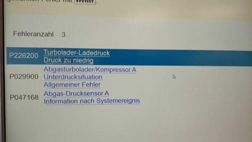

Okay ich warte heute kurz an einem Bosch EsiTronic Tester drann....
Motorsteuergerät kennt 3 Fehler:
Turbolader Ladedruck zu gering.
Abgasturbolader Unterdrucksituation allgemeiner Fehler
Abgas Drucksensor A Information nach Ereignis.
(Bild im Anhang)

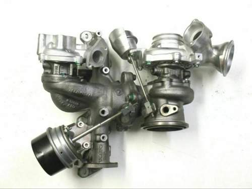

Das liest sich für mich jetzt so an als ob eine der Unterdruckdosen nicht richtig angesteuert wird. Die Dose kaputt ist oder das Gestänge hängt.
Wenn man sich ein Bild von der Einheit anschaut (auch Anhang) sieht man 2 Druckdosen jetzt ist die Frage welche...
Im Stellgliedtest hatte ich die Option den VTG Lader zu verstellen der Stellgliedtest hat aber am Motor keine Veränderung bewirkt. (Drehzahl, Geräusch, etc alles gleichbleibend)
Hat der einen oder 2 VTG Lader? Wenn einen dann ist der 2. Ein Mitläufer. Die Logik würde dann ergeben das der "Kleine" Turbo der VTG ist und das würde Sinn machen wenn dessen Verstellung dann die Große Unterdruck-Dose ist.
Ich hab mit einer Sichtprüfung noch nicht viel sehen können.

Da ich im Bosch ESI Tronic Stellgliedtest "Ansteuerung VTG Turbolader" woohl im Aktiven als auch im Deaktivierten Zustand ist "Ist Wert Kontrolle" 100% bekommen habe gehe ich ehrlich gesagt von einem Ansteuerungsfehler aus. Mal schauen was raus kommt ;D

Unmöglich ist es nicht. Aber dann müsste der Wirbelklappensteller einen Fehler schmeißen. Da aber die Turboansteuerung als Fehler hinterlegt zu sein scheint, würde ich dort erst einmal ansetzen.

Also .. Volvo Mensch hat einen defekten Unterdruckschlauch gefunden und bestellt... Kommt morgen, wird eingebaut und danach gibt's ne Probefahrt. Dann weiß man mehr.
Themenstarteram 17. Juni 2021 um 18:46
Also, heute nochmal mit Volvo Telefoniert und es sieht wohl nach einem Maderschaden aus. Wohl 2 angeknabberte Unterdrucksläuche und paar Stellen wo Kabel / Isolierung angenagt ist.
