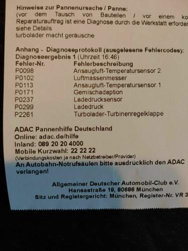

Auf der Heimfahrt vom Urlaub hlrte uch zunächst ab und sn ein lautes, metallnes Geräusch aus dem Bereich KAT.
Danach kam die Meldubg Fahrzeug demnöchst warten. Ferner seit dem kein Durchzug mehr, maximal 100 km/h. Keine Kontrolleuchte o.ä angegangen. Hat hier jmd einen Rat oder Ansatz?
Lieben Dank im voraus

Kurzes Update.... FOH hat den Fehlerspeicher ausgelesen... Folgende Fehler waren hinterlegt : P0171, P0299 und P0300. Zündmodul hat er gecheckt sowie kerzen, alles ok. Tip liegt nun am Tankentlüftungsventil ( habs getestet, defekt) sowie dies Pilzventil an der Zylinderabdeckung. KAT sowie Turbo wurde ausgeschlossen seitens FOH. Ich werde berichten....
So , kurzes Update: getauscht wurde von mir bislang der Ventildeckel samt Dichtung sowie das Tankentlüftungsventil, ohne Besserung der Leistung, zueht immer noch nicht. Fehler sind derzeit keine abgelegt im Fehlerspeicher. Jedoch kam wieder die Meldung : Fzg. demnächst warten.
Denke werde mal den Turbo sowie die Schläuche überprüfen?!

@Honneur83 schrieb am 8. Juli 2021 um 13:01:38 Uhr:
Das ist ein Widerspruch. Die Aussage "Fahrzeug demnächst warten" ist gleichbedeutuend mit der MKL. Damit ist auch ein Fehler hinterlegt.
Im Zweifelsfall warten, bis "Fahrzeug demnächst warten" auftritt, direkt zum FOH und auslesen lassen. Hierbei darf der Wagen nicht abgestellt werden!
Danke, werde das so machen. Grad mal den Schlauch der Drisselklappe abgehabt, abgebrochen ist nichts, klappe lässt sich bewegen, jedoch steht da minimal Öl drinnen, ist das normal? Denke eher nicht...
Das kann noch von der defekten membran sein.
