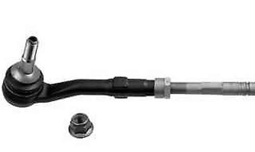

bei mit steht das Lenkrad ca. 2° versetzt nach rechts. Habe nun bis zum Service gewartet und gebeten dieses mal korrekt einzustellen.
Also Spur wurde vermessen, neue Reifen sind vorne auch drauf aber das Lenkrad steht ímmer noch schief. Vom Servicemenschen musste ich mir da so nen Geschichte anhören, dass am Fahrzeug so viele Einstellmöglichkeiten wären und, dass das System ja auch so komplex sei.
Ich kenn die Sache so. Ausgehend die Spur etc. ist eingestellt und alle Lager, Dämper, sind i.O. Wir die Gewindestange (Spurstang) jeweils an der einen Seite etwas raus gedreht und an der anderen Seite um exakt den gleichen Wert reingedreht und gut ist. Oder geht das beim F11nicht mehr so einfach.

Nein kein Aktivlenkung. Habe mal drunter geschaut und sehe dort auch die Gewindestange wie bei meiner vorigen E-Klasse. Also ich würde hier die Feineistellung vornehmen um die Lenkradstellung einzustellen. Wir reden hier von ca. 1/8 Umdrehungen beiseitig. Zahnkranz beim Lenkrrad kenne ich noch aus den 90'ern
Spurstange-f11

Wenn die Spur und so weiter alles korrekt eingestellt ist, dann kann man das Problem über die Spurstangenköpfe lösen.
Steht das Lenkrad nach rechts, dann den rechten Kopf um ein paar Grad rausgehen und den linken Kopf um den gleichen Winkel reindrehen.
Aber wirklich nur ein paar Grad. Ich würde mit 30-45 Grad starten.
Auch wenn nichts vergammelt ist, sitzen die Spurstangen meist sehr fest. Auch wenn die Kontermutter leicht zu lösen ist, hilft meistens nur warmmachen.

Werde mal die Spurstangen Markieren und mal ne 1/8 Umdrehung korrigieren. Wurde beim Vermesser mit der E-Klasse auch so gemacht und das Fahrwerk ist nicht minder Komplex aufgebaut.
