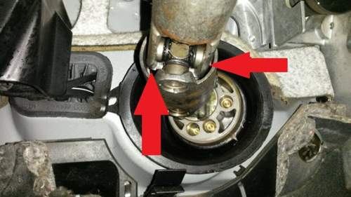

Hallo!
Seit ein paar Wochen quietscht mein Lenkrad beim Lenken, oder vielmehr quietscht etwas dahinter denk ich.
Interessant ist, dass das quietschen mit der Zeit verschwindet, also wenns im Auto wärmer wird.
Was könnte das sein? Is mit der Zeit bissel nervig!
Außerdem meinte ein Freund, ich sollte mal das Servoöl auffüllen. Was für ein Öl kann ich da nachkippen? Muss das eine bestimmte Viskosität haben?
für die Servolnkung kannst Du normales Hydrauliköl nehmen - auf den Flaschen steht meist auch Servo-Öl oder ähnliches drauf.
Zum Lenkrad-Quietschen: Es KÖNNTE der Schleifring sein - aber wahrscheinlicher ist der Übergang der Lenksäule zum Motorraum - da ist ein Gelenk, welches durch eine Gummimanschette geführt wird - genau dort hatte es bei mir Geräusche verursacht. Wirklich lokalisieren ließ sich das Geräusch aber nicht.
Gelenk mit Silikonspray eingesprüht und seit dem ist Ruhe (dazu die Verkleidung unterm Lenkrad abnehmen, Anleitung in meienr FAQ).

Ok, dann werde ich mir das da untern erst mal anschauen.

Also ich bin der Meinung, das Geräusch direkt hinter dem Lenkrad lokalisiert zu haben. Unten aus dem Fussraum kommts eher nicht...
mein Geräusch hab ich ebenfalls direkt hinterm Lenkrad vermutet - aber da kam es nicht her (so können Ohren sich täuschen ;))

Obwohl alle das Quitschen aus der Nähe des Lenkrades geortet hatten, kam es am Durchgang der Lenksäule in den Motorraum (Spritzwand). Ich habe dort einfach Vaseline hin gefummelt und seit dem ist Ruhe. Deshalb, würde ich, bevor ich mich noch einmal in eine solche Odysee stürze, mir etwas Vaseline besorgen und dort ordentlich was ran schmieren.

Ich hätte echt geschworen, dass das Geräusch direkt hinter dem Lenkrad ist. Aber gut, ich lasse mich gerne eines besseren belehren. Dann starte ich mal den Versuch an der Spritzwand am Durchbruch zu schmieren.
Muss ich wirklich dafür die Verkleidung abbauen?
Sollte ich Vaseline nehmen, oder ist ein Teflon oder Silikon Spray auch verwendbar? Das hätte ich nämlich da!
Bei mir hab ich Silikonspray genommen - und bis heute ist Ruhe...
Die Verkleidung unterm Lenkrad solltest Du aber abnehmen, sonst kommst Du da wohl kaum dran...

Schleifring auch Wickelfeder genannt - richtig - hätte ich dazu schreiben sollen. Jedenfalls ist es nicht klug da was rein zu sprühen. Bei den Werkstätten bei denen ich war, hat mir ein Monteur folgendes erzählt:
Da hat Jemand ( mit dem gleichen Quitschen ) bei laufendem Motor - er konnte ja mit Lenkradschloß nicht am Lenkrad drehen und prüfen, ob es weggeht - ordentlich WD40 durch die Abdeckung in die Nähe des Schleifringes / Wickelfeder gesprüht. Dann fink es an zu knistern und zu qualmen. Der Schleifring selbst hat nix abbekommen, aber die Kontakte vom Fernlicht - und Blinkerschalter waren total verschmort. Also lieber nicht....
Übrigens hatte ich anfangs auch Silikonspray genommen. Das kann man ohne etwas ab zubauen dort hin sprühen (Spritzwand). Dann wurde es einige Tage ruhig. Aber Silikonspray ist wohl flüchtig oder baut sich schnell ab. Deshalb ist Vaseline mein Favorit.

Ja, auch ich und viele Monteure waren der Meinung, dass das Quitschen daher kommt. Bei mir und einigen Anderen kam es aber unten aus der Spritzwand. Und da richtet man mit Silikonspray oder Vaseline keinen Schaden an - eher im Gegenteil - das Quitschen geht weg!
