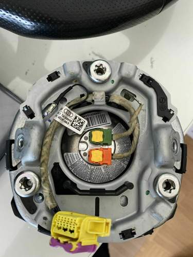

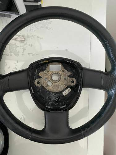

Hallo liebe A4 Community,
Ich bin ziemlich neu hier, ich würde mich freuen wenn Ihr mir helfen könntet.
Ich fahren einen A4 Avant Bj2009 88kW und besitze das 4 Speichen Lenkrad ohne MuFu.
Würde es aber gerne durch ein 3 Speichen Lenkrad ohne MuFu tauschen.
Ich habe da ein Lenkrad gefunden mit der Teilenummer: 4F0419091 AN TNA
Das Airbag von dem Lenkrad hat folgende Teilenummer: 4F0 880 201 BA 6PS
Der Kabelsatz vom Airbag hat folgende Teilenummer: 4E0971589B
Ich habe versucht dieses einzubauen, aber der Airbag Stecker passt nicht auf meinem Auto.
Somit die Frage, kann ich den Kabelsatz (8K0971589) von meinem 4Speichen Airbag nehmen und es an dem Airbag von oben anschließen?
Ist das möglich?
Würde mich sehr über Rückmeldungen freuen !
Lenkrad 3 Speichen
Airbag 3 Speichen Lenkrad

wahrscheinlich falsches LR (bei der TN steht A6)
Themenstarteram 15. März 2020 um 14:12
LR? Das ist ein Lenkrad aus dem A6, das Lenkrad passt der Airbagstecker aber nicht.
Kann ich mein Kabelsatz vom 4 Speichen Airbag auf dem Airbag vom 3 Speichen anschließen?
sag ich doch, A6.
Wahrscheinlich auch anderer Airbag. Daher passen die Stecker nicht.

passt nicht, anderes Airbagsystem!

Dein Audi hat ein eiunstufig adaptives System und der abgebildete Airbag ist ein 2 Stufen Airbag. Das hatte ich auch schon öfters mal groß und breit hier im Forum erklärt!
