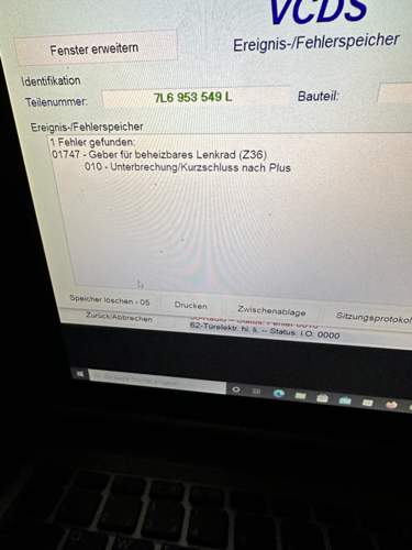

Also ich habe die Sache weiter beobachtet und die LH funktioniert jetzt dauerhaft gar nicht mehr.
Die Sicherungen habe ich alle gecheckt und diese waren heil. Das Symbol wird weiterhein grün im MFD bestätigt.
VCDS hat den Fehler beim auslesen entdeckt:
"Kurzschluss auf Plus" so hiess es bei der LH.
Weiss jemand wie ich am besten vorgehen kann? Wollte einfach stumpf das Lenkrad tauschen aber kann das überhaupt der Fehler sein? Welche Verkabelung in der Lenksäule müsste ich checken?
V8 BJ 2004
Unterbrechung oder Kurzschluss nach Plus und die Sicherungen sind heil. Die Stromzufuhr zur LH geht durch die Wickelfeder hinter dem Lenkrad. Prüfe mal die Steckverbindungen der Wickelfeder. Wenn das i.O. ist vermute ich mal das die Heizung im Lenkrad durchgebrannt ist.

Nach erfolgreichem Austausch des Lenkrades funktioniert die Heizung wieder einwandfrei und besser als zuvor!
Der Heizdraht war demnach tatsächlich im alten Lenkrad durchgebrannt.
