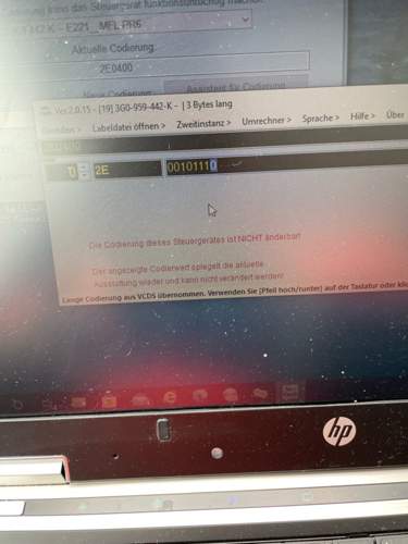

Hallo Leute
Passat b8 2020
Hab mir ein neues Lenkrad gegönnt mit heizung und Schaltwippen.
Altes Lenkrad hatte auch die Schaltwippen.
Schleifring getauscht und Lenkrad eingebaut , jedoch funktionieren die Schaltwippen nicht. Sonst funktioniert alles tadellos.
Was kanns da haben ?

Themenstarteram 19. April 2022 um 19:08
Hallo.
Kein adapterkabelsatz.
Umgepinnt ist alles
Codiert hab ich im klima stg
Wie die ganzen funktionen funktionieren auch die heizung.
Nur die schaltwippen will er nicht ??

Die Codierung der Wippen geprüft?Vieleicht hat er sie verloren,soll auch Lenkräder ohne Wippen geben.

Themenstarteram 19. April 2022 um 20:05
@richirich13 schrieb am 19. April 2022 um 21:55:32 Uhr:
Hast probiert von deinen Alten die MFL Tasten aufs neue Lenkrad zu montieren ob es funktioniert? Sie Heiztaste am Lenkrad brauchst ja nicht unbedingt. Kann man ja im Klimamenü aktivieren.
Das könnt ich probieren, aber müsste man da nicht das steuergerät vom lenkrad ummontieren ?
Themenstarteram 19. April 2022 um 20:06
@steven634 schrieb am 19. April 2022 um 21:50:03 Uhr:
Da haßt du aber Glück gehabt.
Ja da steht bei tiptronic , nicht verbaut. Kann es aber nicht ändern auf verbaut.
Zugriffsberechtigungscode eigegben?
Die MFL Tasten sind das Steuergerät, oder welches Steuergerät meinst du?!

Themenstarteram 20. April 2022 um 6:43
@Masterpanic80 schrieb am 20. April 2022 um 08:05:49 Uhr:
@richirich13 schrieb am 20. April 2022 um 06:25:40 Uhr:
Daran habe ich auch schon gedacht
20103 ? Hab ich
