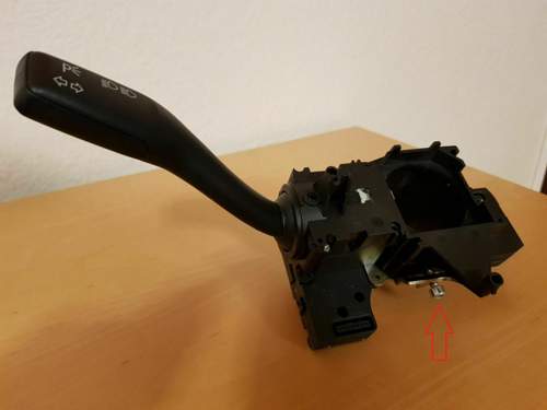

Also, wie schon beschrieben wurde ist die untere Verkleidung durch eine Inbusschraube befestigt, siehe Bild. Die Schraube geht auch durch den Lenkstock und hält ihn am Platz.
Die obere Verkleidung ist mit 2 kleinen Torxschrauben an der unteren befestigt.
Wenn ich die Verkleidungsteile wie vorher montiere schleift das Lenkrad. Die untere Verkleidung kann man auch etwas weiter hinten festziehen, die obere rastet dann aber nicht mehr in der unteren ein, sondern steht über. Also habe ich oben die Nasen abgefeilt und die Rundungen erweitert, so dass die Verkleidung wieder passt. Jetzt schleift es nicht mehr.

Nein, diese Schraube befestigt nur die Verkleidung. Für das Lenkstockschalter-Geraffel ist diese Schraube entscheidend. Wenn das richtig befestigt ist schleift da nix und man muss auch keine Nasen an der oberen Verkleidung anpassen.
Inbus Klemmschraube 1
Inbus Klemmschraube Detail
Themenstarteram 19. März 2020 um 19:34
Ach so, ich dachte die geht da durch, also durch die Verkleidung in den Lenkstock. Dann muss ich da nochmal ran.
