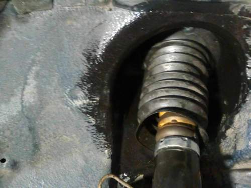

So! Um das hier nochmal kurz abzuschließen:
Stoßdämpfer und domlager sind neu! Ich weiß, ist schon was her....
Die domlager waren auch stark eingerissen.
Die traggelenke sind auch vor mittlerweile einiger zeit neu. Quietschen war weg.
Jetzt kommt es wieder.
Wollte ich nur der Vollständigkeit halber abschließend für dieses Thema mitteilen.
Von wegen, die Leute melden sich hinterher nicht mehr und sagen, was es war....
