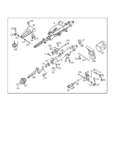

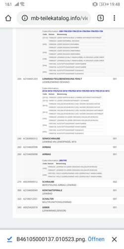

Verstehe ich das richtig:
Schleifring = Lenkradring = Kontaktspirale (Pos. 300)
Da wird man wohl um das Öffnen des Lenkrads nicht drum rum kommen, um das zu überprüfen.
Jep, habe das Mikro unmittelbar an die Lenkspirale im Innenraum gehalten.
Vielen Dank schonmal für eure hohe Resonanz. Ist echt super :)

Bei mir war es die 191 und 197, also die die Abdichtung zum Motorraum. Jedesmal wenn der Motor warm wurde, fing dieses nervige Geräusch an. Im Internet ist der Fehler eigentlich bekannt, und kommt beim 210er und anderen Baureihen wohl öfter vor. Dauerhafte Abhilfe schafft wohl ein Austausch der Teile 191 und 197. Das soll wohl etwas aufwändiger sein und so haben sich einige , und ich auch, damit beholfen alles mit Silikon Fett einzufetten.
Alles bedeutet, von innen und außen, also vom Motorraum aus.
Bei mir hat’s geholfen, mal sehen (hören) wie lange es ruhig bleibt.
Vielleicht tausche ich das Teil dann doch nochmal aus.
Übrigens hätte ich alle Eide geschworen es kommt oben vom Schleifring, der ja kein Schleifring wie früher ist, sondern eine Wickelfeder.
Edit: Lenksäulenmanschette, so heißt das Ding, glaube ich.
