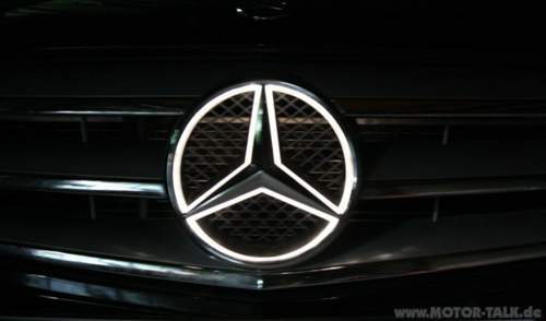

Hab das eben bei Facebook gesehen und finde das ziemlich toll... Weiß jemand was das kostet und ob das für den W204 erhältlich ist?
Leuchtender Stern <- Werbevideo
ohne Sinn, preislich nicht geschenkt aber dafür schön anzusehen

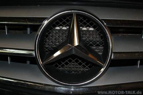

ich mache dann mal den Anfang.
Der beleuchtete Stern passt in einen Grill welcher einen Stern mit der Teile-Nr. A2048800023 eingebaut hat.
Zum Einbau wurde eine Zeit von ca. zwei Stunden benötigt.
Es müssen einige Kabel zum CAN-Verteiler, zum Sicherungskasten, zum Massepunkt und zum Grill verlegt werden.
Bei den Kabel zum Grill gab es eine besondere Herausforderung. Dieses verläuft durch den Sicherungskasten und dabei musste die Kabel-Durchführung getauscht werden.
benötigte Teile:
A 207 817 0416 Mercedes-Stern
A 218 820 0013 EL Leitungssatz
A 166 900 2808 Steuergerät.
Alles im allen, etwas für das Kind im Mann:D
MfG

Materialkosten 300€ aufwärts...
Beim Actros gibt´s sowas schon ein paar Jahre. Darf aber nur im Stand leuchten.
würde der nicht auch beim GLK passen ? Oder könnte man den nicht passend machen ?!
habe heute das Teil in der Auto BILD gesehen. Kosten inkl. Einbau = 640,- EUR
