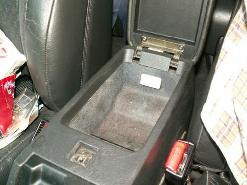

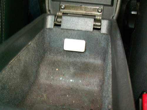

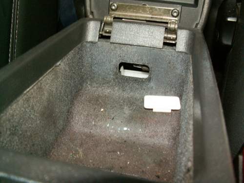

Denke mal, es ich "nicht sonderlich bequem" :D , via dem Armlehnen-Fach da hinzukommen ... soweit ich noch weiss, kann man doch den ganzen Aschenbecher-Einsatz am Ende der Mittelkonsole irgendwie nach hinten (mit etwas dezentem ;) Nach(d)ruck) rausziehen. <siehe Rastnasen des Einsatzes auf vorletztem Bild (Konsole auf dem Kopf, also von 'unten' aufgenommen)>
1
2
3
+4

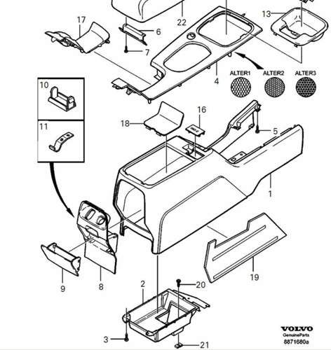

Der hintere Panel kann rausgeholt werden aus der Mittelkonsole und dann kommt man sehr leicht an die Lampe ran.
Themenstarteram 9. Mai 2021 um 12:58
Danke dir Zug_Spitzer. Bei mir sieht es im BJ 1999 etwas anders aus und die kleine Klappe gibt es leider nicht.
Wie bekommt man das Teil denn raus, scutyde?
Rausziehen mit Gefühl.

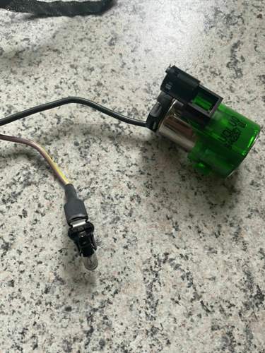

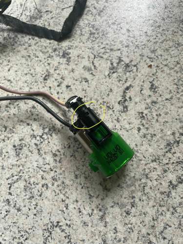

Die Konstruktion beim V70 von 99 ist leider anders. Das Leuchtmittel scheint auch ein anderes zu sein. Ich poste hier zeitnah mal ein Foto.
Den Anzünder ausbauen, dann mit einem
Spitzen Gegenstand an der markierten Stelle reindrücken und die Fassung auseinander ziehen. Dann kann man das Leuchtmittel raus ziehen.
