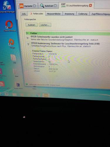

Habe mir gerade einen schoenen A4 bj 08 angeschaut schluessel rein farb Fis zeigt an: leuchtweitenregelung defekt
Was sagt mir das? Ist das etwas groesseres zum reparieren?

Das kann man so nicht sagen was da am LWR defekt ist: es kann eine defekte Sicherung sein, es kann das Steuergerät sein, eine Kabel/steckerverbindung oder aber ein Stellmotor...
Du solltest dem Verkäufer schon klarmachen, dass du ein intaktes Fahrzeug haben willst!

Ich denke das haben die haendler ohne grosses know how einfach selber getan und da muss man viell die sensoren neu einlernen bzw auf richtige position bringen. Das auto stand heute auch etwas am hang, und der fehler kam nur als er mir die xenons vorfuehren wollte.
Die frage ist nur, ist es nun ein grosser akt diesen fehler wegzubekommen. Als er die lichter anmachte habe ich nicht gemerkt dass die xenons runter und rauf gehen, muessten sie aber

was sind denn für Xenons verbaut? MIT kurvenlicht oder Ohne?Ich habe meine Nachgerüstet.Es kann vom Steuergerät,Kabel,Sensoren bis zum Steuergerät im Scheinwerfer ALLES sein.
Am Hang macht meiner Keine Meldung und Ohne den fehler auszulesen ist eine Ferndiagnose schwer möglich.

ja ich glaube auch man sollte den fehlerspeicher auslesen es kann vieles sein.

Übrigens die Sicherungen für LWR sind auf der Fahrerseite wenn Du die tür aufmachst hinter einer Klappe am Armaturenbrett.Vieleicht sit wirklich nur eine durch.Belegung ist am Deckel

Ok ich rufe morgen früh an dass sie versuchen die Sicherung zu checken. Ich hoffe der Fehler heilt sich dann von selbst.
