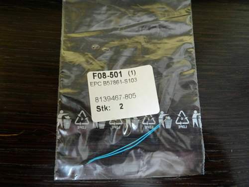

ich wollte noch einmal zusammenfassen wir ich das Probblem mit dem Sensor gelöst / repariert habe.
Ich hatte den CLK gereinigt und habe dabei auch mit Druckluft die Ritzen im Oberlicht ausgeblasen. Das war zu viel des guten und der Temperaturfühler hat es weggeblasen. Dies äußerte sich dann damit das die Lüftung/Heizung nur noch maximal heiße Luft geblasen hat.
Ausbau des Oberlichtes: Verdeck öffnen, verkleidung oberhalb am Holm ausclipsen und 2 Schrauben lösen die die Lichteinhalt halten. Diese dann nach unten Herausdrücken und dann 5 Steckverbindungen lösen. ACHTUNG: nach Ausbau kann man das Verdeck nicht mehr schließen!
Die Platine in der Lichteinheit ist nur verschraubt und man bekommt es gut auf. Auf der Platine sitzt ein schwazer Lüfter übder dem der Temperaturfühler abgeracht ist. Dieser wird nur von 2 kleinen Drähten gehalten.
Ich füge Bilder an damit ihr seht wie wir es repariert haben.
Die ganze Aktion hat 1 Euro gekostet anstatt rund 500 beim Freundlichen. Allein das Ersatzteil schlägt mit 322 Euro zu gute. Temperaturfühler hat 99 Cent gekostet ein Stück.
Anlernen war bei mir nicht nötig. Nach Einbau der Lichteinheit ging Verdeck wieder sowie Lichtsensor/Regensensor und auch die Lüftung/Klima regelt wieder normal die Temperatur.

Prima Anleitung, toll wäre eine Bezugsquelle und Bezeichnung des Temperaturfühlers.
@Allesgehtnicht schrieb am 19. Mai 2020 um 15:54:45 Uhr:
@Collegeman
ich habe das Foto extra mit der Teilenummer des Fühlers gemacht. Bestellt wurde der Fühler bei Reichelt..de gibt es aber auch bei conrad.de
Teilenummer siehe Foto.

Ok danke, wenn ich das hier Artikelnr. 274479534709 In der Bucht kaufen würde, müßte ich nur neu codieren lassen?
Geht zu Mükra elektronik oder Conrad, 10 Kiloohm Temperatursensor kaufen und reinlöten. Nichts mit einlernen oder ähnliches und unter 2€
