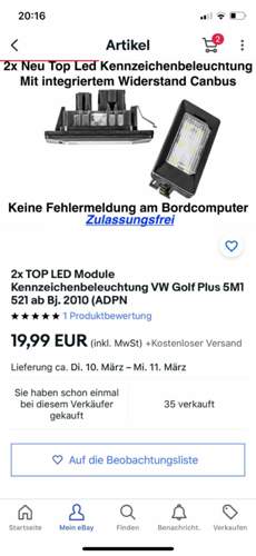

Dafür dass die Dinger auch keine Zulassung haben langen die aber gut hin
Das gleiche gibt's für viel weniger....
