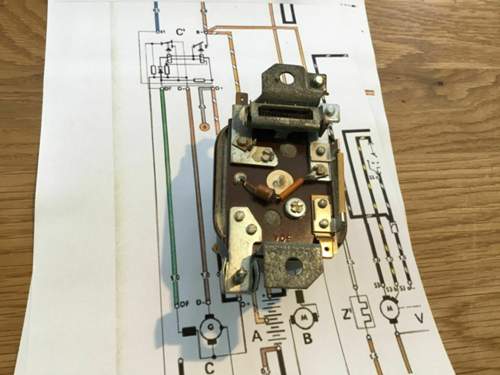

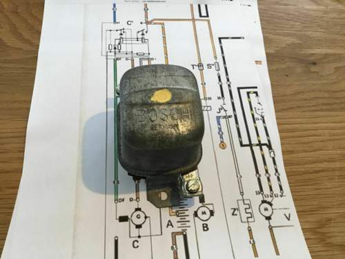

Hi Te zu deiner Anfrage melde ich mich noch,muss die "alten genauen Daten erstmal nachschlagen.
Zum testen eines mechanischen Gleichstromreglers brauchts du erstmal ein Labornetzteil welches so locke 40 A bei einer Spannung von 15 Volt liefert.
Weterhin brauchst du einen verstellbaren Lastwidestand von ca .500 Watt um die Spannung bei verschiedenen Lastzuständen zu ermitteln.
Die ist aber nur die halbe Miete da du den Rückstromschalter nicht testen kannst.
Bei elektronischen Reglern insbesonders bei Drehstrom Limas sieht es schon anders aus.
Trotzdem würde mich mal deine Prüfschaltung interessieren.
mit besten Grüssen AEG

Mal ne andere Frage:
Bevor du sagst es geht nicht, hast du es denn selber überhaupt mal probiert?
Die Mechanischen Regler bestehen aus zwei Spulen. Die eine ist für die Zuschaltung auf das Bordnetz zuständig und die andere für die Regelung der Erregerspannung.
Warum du jetzt ein so monströses Netzteil und einen so großen Verbraucher brauchst ist mir auch schleierhaft....
Versuchsaufbau ist ganz einfach. + an D+ und Masse an Gehäusemasse. Messgerät an B+. Danach einfach aufdrehen bis erst der Durchschaltmagnet (bei mir auf 11,8V eingestellt) zumacht und danach so circa bei 13,8 V die Regelspule anfängt zu surren. Bei mir fließen dabei insgesamt nicht mehr als 300 mA.
Du wirst jetzt bestimmt sagen das sei ja nicht realitätsnah und so weiter....
Leider ist das auch falsch. Natürlich habe ich das gegengeprüft, ich bin ja an korrekten Messergebnissen interessiert. Beide Werte lassen sich im Auto im eingebauten Zustand gegenprüfen. Dazu ein Messgerät und das Netzteil an D+, an DF die Netzteilmasse. DF muss vom Regler abgezogen sein und die Batterie sollte fast leer sein. Dann einfach so lange anheben bis die Spannung an D+ so hoch ist das im Regler die Durchschaltspule zu macht. Das war in meinem Fall bei den 11,8 V die die Batterie noch hatte und stieg weiter an je höher die Spannungsdifferenz zwischen D+ und DF war. Sorgen braucht man sich um das Netzteil eigentlich keine machen, zumindest meines ist durch Dioden vor Strömen in die andere Richtung geschützt, Kamm also nur Spannung liefer.
Die Regelspule lässt sich ja ganz einfach testen. Einbauen und schauen bei welcher Spannung sich das Bordnetz einregelt bei nahezu leerer Batterie. Das müsste knapp bei der eingestellten Spannung sein. Das kann man dann aber noch bei ausgeschaltetem!!! Motor mit einer Zange nachjustieren.
Durch den Aufbau der Spulen ist es übrigens so das, auch bei Tiefengliederung Batterie, die erste Spule geschlossen bleibt, obwohl die Spannung der Batterie unter der Durchschaltspannung liegt sobald die Spule einmal geschlossen ist.
Ach und eine Last an B+ brauchst du übrigens auch nicht, denn du stellst ja quasi nur den Mindeststrom ein der benötigt um ein entsprechend großes Magnetfeld zu erzeugen damit die Spulen jeweils schließen. Alles darüber ist ja für die Funktion völlig egal....
