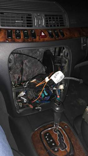

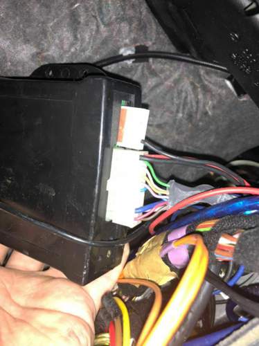

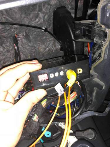

also ich Schließe mein Handy als Quelle an nicht als Ausgabe. Nur wenn der Command als Quelle angeschlossen wird sind diese Störgeräusche da. Und bei mir gehen ungefähr mittig auf der Rückseite des Command diese Anschlüsse raus.
Der Vorbesitzer scheint da eine ganze menge umgebaut zu haben bzw lassen es wirkt schon gut gemacht. Ich hab ebenfalls im Handschuhfach einen nachträglich eingebauten DVD Player falls das was zu sagen hat.
Wie denkst du kriege ich das am besten gelöst ? Wäre es Sinnvoll ein neues einzubauen?
