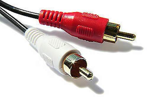

Ich versteh das nicht was du mit dem Chinch Kabel machst. Erklär das nochmal.
Wo ist am Comand ein Chinch Stecker? Hast eine BOSE Anlage drin, oder was selbstgebautes??
Also bei mir gehen hinten am Command 2 Chinch Kabel mit jeweils 2 Anschlüssen raus. Daran sind dann die Kabel angeschlossen die zum Verstärker nach hinten gehen. Wenn ich jetzt mein Handy direkt an diese Kabel anschließe habe ich keine Störgeräusche mehr und alles Funktioniert perfekt. Schließe ich die Kabel ans Command an sind diese Geräusche da.
