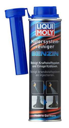

Moin Leute,
Habt ihr Erfahrung mit dem Motorsystem Reiniger von liqui moly
Falls ja, bitte ich euch die mit mir zu teilen.
Ich fahre zurzeit einen 435i F33 von 2016
Das Fahrzeug hat einen Stage 1 Upgrade
Und hat daher 366ps
(Vlt ist das ja noch wichtig)
Also zur Frage, würdet ihr empfehlen alle 2.000km so ein Motorsystem Reiniger in den Tank zu füllen wenn ja, von welcher Marke und wenn nein, warum?
Schöne Feiertage wünsche ich euch.
11 Antworten
Hallo, ich habe das früher verwendet, als Motoren noch Vergaser hatten. Wenn die zu fett eingestellt waren, oder jemand zu lange mit Choke (= Starthilfe mit fetterem Gemisch - muss dann wieder zurückgestellt werden, sobald der Motor warm wird) gefahren ist, hat sich tatsächlich Ruß im Motor gebildet. Das ist bei modernen, elektronisch geregelten Einspritzmotoren aber eigentlich kein Problem mehr. Ab und zu mal schön warm fahren reicht.
Also, man kann das mal nutzen. Es schadet wohl auch nicht. Aber, prüfe bitte die Tauglichkeit für Katalysatoren.
Brauchen tut man das meines Wissens nicht mehr.
Weshalb willst du das benutzen? Vielleicht ist die manipulierte Motorsteuerung ja nicht optimal bzw. regelt zu fett? Dazu würde ich sowieso nie raten. Der 35i hat doch genug Dampf, und ist von BMW genau für seine Nennleistung ausgelegt worden. Außerdem verlierst du die Betriebserlaubnis, da dein BMW auch bezüglich Bremsen, Fahrwerk, etc. nicht für 366 PS ausgelegt ist. Oder hast du dir die Leistungssteigerung eintragen lassen, deiner Versicherung gemeldet, etc.?
Ach ja, wenn du deinem Motor wirklich etwas Gutes tun willst, fülle LiquiMoly MoS2 Öladditiv ein, und zwar mit 3 bis 5 % bezogen auf die Ölmenge im Motor. MoS2 setzt sich auf die mechanisch stark belasteten Stellen im Ölkreislauf, und schützt diese vor Verschleiß. Ich habe damit über vier Jahrzehnte an guten Erfahrungen, und meine BMW-Werkstatt füllt es mir immer gleich beim Ölwechsel mit ein. Dazu habe ich mich vorher auch bei BMW erkundigt, dass es auch keinen Schaden anrichtet, und zwar sowohl beim 340i mit B58 Motor (hatte ich vorher - sagenhaft, obwohl "nur" 326 PS) als auch beim N57 Diesel (habe ich jetzt).
Den N55 habe ich nur mit 100+ getankt. Oder in der Schweiz, wo nicht überall 100 erreichbar: 95 + Oktanbooster.
Der Motor verwertet das besser und die Erfahrung beim N53 hat gezeigt, dass der NOx-Kat nicht reagiert wie bei denen, die unbedingt beim Sprit spparen wollten.
BMW füllt beim Ölservice auch noch was zur Reinigung ein.
Früher gab es sogar was gegen die Verkokung von BMW - gibt es nicht mehr.
