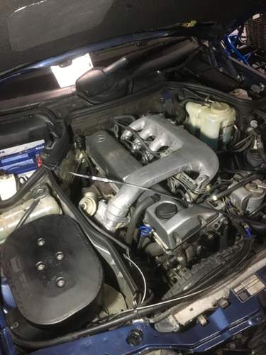

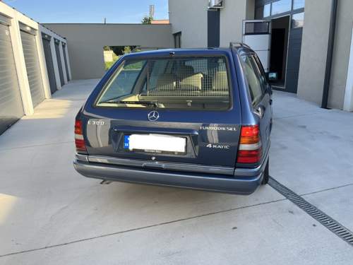

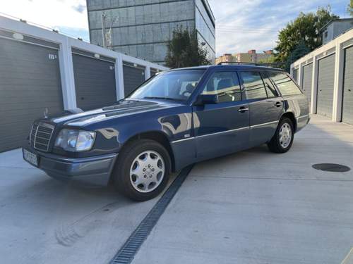

Ich habe soeben einen W124 von 1989 mit dem 300D Turbo und 4 Matic erworben. Die Ausstattung ist nicht schlecht, er verfügt über Tempomat, elektr. Fensterheber, Schiebedach, Automatik, Aussentemperaturanzeige... und eben 4 Matic.
Ich hab ihn blind für 1000€ mit 310.000km gekauft und war mir bewusst, dass daran einiges zu machen sein wird. Beim Abtransport auf dem Hänger hat sich mein Eindruck gegenüber dem Wagen aber nochmals verschlechtert, er hat überall Roststellen am Lack, Wagenheberaufnahmen sind durch, hinten links ist er touchiert, vorne im Bereich des Radhauses tlw. Durchgerostet und hinten sind ein paar Hohlraumlöcher in den Radhäusern ausgefressen. Stoßstangen und viele Plastikteile sind komplett zu erneuern, das Interieur ist zwar gut, aber bedarf einer Generalreinigung und Lenkrad und Wählhebel sind völlig abgegriffen. Diverse Schalter schalten nicht mehr fein usw...
Ich hab ihn nur mit der Versicherung gekauft, dass ihn mir der Auto-Händler in der Nähe für 1500€ zum Export sofort abkaufen würde. Dieses Angebot steht also nach wie vor, trotzdem bin ich am Überlegen ob ich den vom Aussterben bedrohten 4 Matic Turbodiesel nicht doch behalten und ihn mir herrichten sollte.
Die Technik ist sehr gut, er fährt sich bis auf ausgeschlagene Gelenke an der Hinterachse seidenweich, die 4 Matic funktioniert, die elektronischen Ausrüstungen funktionieren bis auf den fahrerseitigen Fensterheber ebenso und die typischen W124-Roststellen wie Hinterachsaufnahme, Kofferraummulden, Kühlerhalterungen, Fuß des Wischwasserbehälters oder Schwellerspitzen sind vom Rost erstaunlicherweise verschont.
Wie würdet ihr euch also entscheiden, wenn ihr ohnehin gerne bastelt und Autos repariert. Wäre dieses Exemplar erhaltenswürdig oder doch nicht so besonders, dass sich die viele Arbeit und das Geld lohnen würde?

Es ist ein Vormopf, was ich seit kurzem auch bevorzuge. Ich fahre nämlich einen 300D als Mopf 1 und bin mit den Kunststoffverkleidungen an Schweller, Türen und Kotflügeln im Kriegszustand. Der Mopf 1 sieht zwar durch die Chromleisten viel ästhetischer aus, ist aber eben durch die Beplankungen nochmals rostanfälliger, als ob es der W124 nicht ohnehin schon genug ist.
Nun wieder zu meinem 4-Matic. Ich glaube ich habe eine Entscheidung getroffen. So leid es mir tut, einen der letzten seiner Art von uns gehen zu lassen, aber der ist am Ende.
Von den beiden Innenkotflügeln vorne ist nicht mehr viel übrig. Alles wird teilweise nur noch von einfach umgekanteten Blechen, die 4-5 mal angepunktet wurden zusammengehalten, die Frontschürze hält am Kotflügel durch Kabelbinder, der Ölkühler ebenso. Die Stoßstange wurde links mit Elektroden geschweißt, vermutlich Frontschaden. Hinten rechts wurde ein kleiner Schaden durch Spachtelmasse behoben, hinter dieser hatte der Rost freie Bahn, nun ist das Blech um den Scheinwerfer durch. Viele Sicherungen wurden außerdem herausgenommen, wahrscheinlich nicht ohne Grund. Und die Federn für die Motorhaube fehlen beide. Der Fahrersitz ist nicht mehr verstellbar und völlig hinüber, Schiebedach geht ächzend, und die Wagenheberaufnahmen wurden durch ein aufgepapptes Blech kaschiert. Und so weiter und sofort.
Das Fahrzeug besitzt sogar noch Pickerl (TÜV), ist allerdings lebensgefährlich! So etwas habe ich noch nie gesehen, von dem Zustand des Wagens, der offiziell noch auf der Straße fahren dürfte bin ich schockiert.
