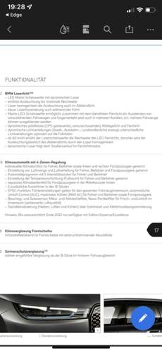

Lt. Preisliste enthält das Laserlicht:
- Ablendlicht (LED-Technologie) Serie
- Fernlicht (LED-Technologie mit Laser-Modul ab 60km/h) --> LED Fernlicht Serie
- Tagfahrlicht "Iconlicht" (LED-Technologie) --> Die Serie dürfte auch LED Tagfahrlicht haben, halt nicht "Icon"
- Fahrtrichtungsanzeiger (LED-Technologie) --> Serie
- adaptives Kurenlicht (LED-Technologie)
- Abbiegelicht (LED-Technologie) --> Serie
- BMW Selective Beam (blendfreier Fernlichtassistent) --> Serie
Im Grunde muss man sich also fragen, ob das Laser-Modul, blaue Applikationen, anderes Tagfahrlicht und das adaptive Kurvenlicht einem 1.700€ wert sind.
Wenn man genauer in die Preisliste schaut, steht sogar bei den Serien-LED-Scheinwerfern ein "adaptives Kurvenlicht" (was wohl nicht zu stimme scheint). Könnte man da eigentlich einen Mangel anmelden?
