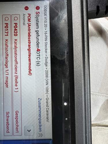

Das hat mir das Diagnosegerät auch ne Zeitlang angezeigt:
P0171 Gemisch zu mager (Bank 1)
Agr gewechselt und morgen kommen neue Zündkerzen rein, Luftmassenmesser sowie Drosselklappe gereinigt
Denke ich wechsel noch Deckelventildichtung
