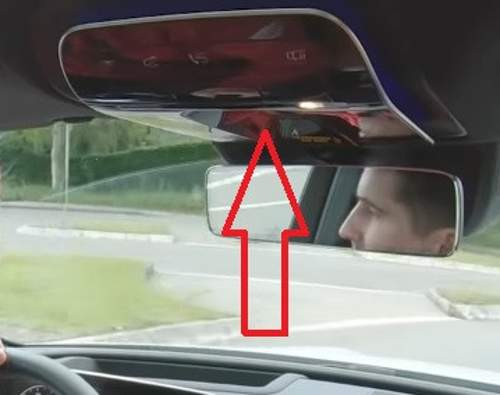

Moin in die Runde,
habe versucht das Forum zu durchsuchen aber zu meinem Anliegen leider nichts gefunden, darum ein neues Thema.
Vielleicht kann ja hier jemand ein Liedchen mitsingen :-) ?
Habe meinen kleinen erst seit dem letzten Freitag, bis einschließlich gestern Abend war alles in Ordnung.
Heute Morgen um 6 Uhr ins Auto gesetzt und ich dachte ich hätte 10 Hummeln im Auto so ein Geräusch war es.
Habe dann rausgefunden das es eindeutig aus der Dachhimmelsteuerung ( siehe Foto im Anhang ) kommt.
Hört sich an wie ein defekter Lüfter der zeitgleich knartsch Geräusche macht.
Hatte das schon mal jemand?
Was macht ein Lüfter an der Stelle?
Schade das man hier keine Audio Datei einfügen kann ....
Vielleicht sollte ich noch erwähnen, das beim gegenklopfen an das Instrument oder links oder rechts daneben das Geräusch sich verändert ( manchmal leiser, manchmal fast weg und manchmal ertönt ein anderes knartsch Geräusch ).
Geräusch aus dem Teil

@Kawawolle identisches Problem, hat ein Freund mit seinem EQS 580.
Wenn ich mir die Dachbedieneinheit anschaue, sind es wahrscheinlich die gleichen Teile.
Das Geräusch wird zeitweise sehr laut und wirklich zum Störgeräusch, dass teilweise Musik es nicht mal übertönen kann.
Er ist in der Werkstatt damit vorstellig geworden, abstellen konnte es mal allerdings bis dato noch nicht.

Der Fehler ist bekannt, aber es gibt keine Ersatzteile…
Ist bei mir schon getauscht wurden. Dacheinheit. Dauerte ne weile da das ambilight noch angelernt werden musste

Auch hier, C300T vom 01.02.2022.
Leichter Schlag gegen die Bedieneinheit und es ist wieder eine Weile Ruhe :(

Heute beim Händler gewesen. Da sitzt ein Steuergerät samt Lüfter hinter, letzteres ist defekt darum diese Geräusche.
In ganz Deutschland gibt's nur 4 Neuteile.
Eines davon gehört jetzt mir und ist bestellt und wird am kommenden Montag inklusive Steuergerät und Lüfter eingebaut.
Bin gespannt ob die neuen Teile funktionieren oder der selbe Mist ist.....

Ja wird komplette einheit getauscht. Dauerte 2 stunden.

Ja das hält nicht lang. Irgendwann hilft auch das schlagen nicht mehr

Geht nicht mehr weg. Bin paar wochen damit rumgefahren.
