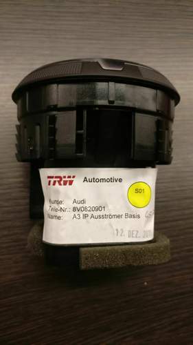

Ich verwende jetzt beim Umbau die Düsen vom aktuellen Audi A3. Bin ich recht günstig über einen Händler im großen Auktionshaus mit "e" ran gekommen. Gebraucht jedoch neuwertig :)

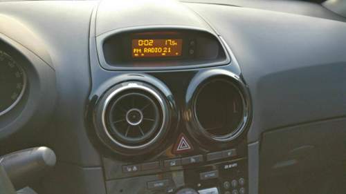

Sieht spitze aus! Danke für die Rückmeldung.

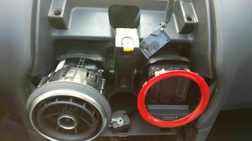

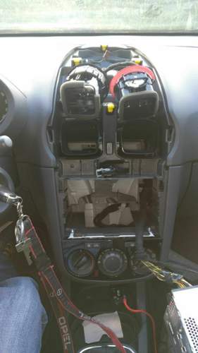

Anleitung, puh. Ich mache definitiv noch ein paar Bilder in den nächsten Tagen. Denkbar ist auch ein Video, vielleicht für Youtube?! Fakt ist das man an den A3 Düsen alles was am Gehäuse übersteht abschleifen muss und den Durchmesser an den original Öffnungen im Corsa etwas vergrößern muss. Es ist jedoch nur der Steg (siehe Bild 3, Steg im Inneren der rechten noch unbearbeiteten original Öffnung), den kann man einfach runter schleifen, bis die A3 Düsen passen und guten Halt in der Endposition haben.

Ich hab bis jetzt einen Dremel (für die A3 Düsen) und eine Schleifmaschine (Schleifbock, Stein-Doppelschleifer oder wie ihr das nennt :)) um den Durchmesser zu vergrößern benutzt.

Wie gesagt, man muss den Einbauort am Corsa aufweiten und einige Führungen weg schleifen, es ist also eher der point of no return. Ein Zurück gibt es nun nicht mehr :)
Aber ich bin guter Dinge, dass es jetzt problemlos fertig gestellt werden kann.

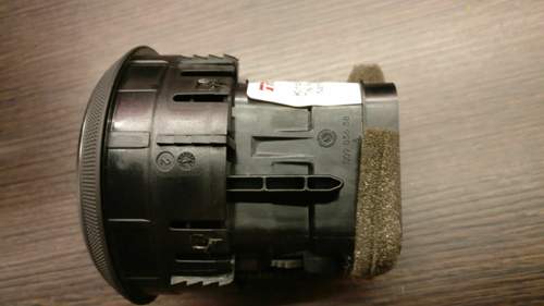

Die Düsen sind alle von 2011. Teilenummer ist gut zu erkennen.
Die feststehenden Zacken habe ich alle für den Verbau in die Mittelkonsole mittels dremel entfernt.
Die Führungen links und rechts vom Aufkleber (Bild 2) habe ich bis zur Hälfte entfernt. Sie haben keine Funktion im Corsa und sind eher im Weg beim Eintauchen in die schwarzen Luftausströmerkanäle (Bild 1 - Beitrag v. 01.09.2017) in die Endposition.
