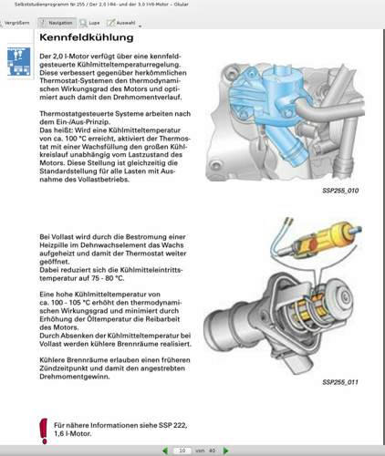

Der ALT hat eine Kennfeldkühlung, das heißt, dass im Teil- und Schwachlastbetrieb die Kühlmitteltemperatur auf ca. 100°C hochgeht. Beim öffnen des Deckels kommt es zu einem Druckabfall auf Umgebungsdruck, 100°C heißes Wasser produziert dann Dampfblasen, die sich Platz machen und Deinen Kreislauf überlaufen lassen.
Was mich aber wundert, ist, dass bei einer typischen 1:1-Frostschutzmischung das jedoch nicht passieren dürfte. Hast Du denn Frostschutz drin?

Man muß bedenken das dieses Fz. eine kennfeldgesteuerte Motorkühlung hat.
