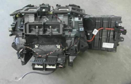

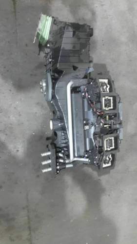

Vielen Dank für deine Unterstützung! Ich werde einen Termin machen um zu wissen , wo der Fehler liegt. Vielleicht blockiert ja auch nur ein Stellmotor . Man könnte praktisch die Stellmotoren einzeln ansteuern? Die Abkürzung (IHKA) steht für die komplette Gebläseeinheit? Das wird echt teuer falls die Anlage raus muss. Ich werde dann auf jeden Fall den Aus- und Einbau selbst durchführen. Bekommt man dafür eine Montageanleitung im Netz?

Die äußeren und mittleren Klappensteller sind nach Ausbau der Instrumententafel erreichbar. Dazu bedarf es allerdings auch umfangreicher Vorarbeiten (gesamt ca. 40AW).
Sollten die Steller ersetzt werden, müssen die neuen anschließend per Wartungssystem adressiert werden.
