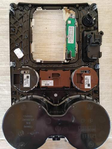

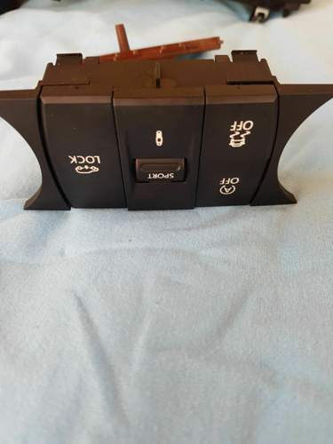

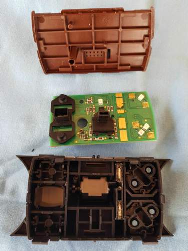

Alle Antworten sind richtig, von Themenstarter geschilderten Verhalten kann auch am Drehschalter legen die Walze wo Dämpfer eingestellt werden. Ich musste letzte Woche tauschen weil das nicht sofort auf die gewählte Position nicht reagiert hat. Hat sich selbst hin und her geschaltet. Die Ursache liegt am Schalter, die Kontakte sind verschlissen.
Sehe Bilder.
Grüß euch Nevzat
kostet vermutlich 2,50E.
Hannes
Beim dynamischen Luftfahrwerk mit Wankausgleich ist Sport = Normal (mit veränderter Kennlinie) und bei Comfort fährt der Hobel in den Himmel....
@dreyer-bande schrieb am 7. Oktober 2020 um 16:34:23 Uhr:
Hannes
55 € ohne Einbau. Habe selbst eingebaut.
Ist einfach, Platte Aschenbecher seitig ruckartig hochziehen dann hat man in der Hand. Alles von der Rückseite zugänglich
Grüß dich
Nevzat
