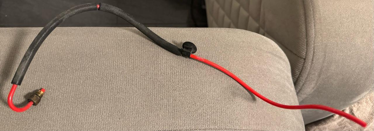

Mein a8 4.2 Benzin stand ca 10 Tage in der Garage
Als ich los wollte viel mir auf Vorderachse unten
Habe mehrfach alles versucht
Kompressor scheint zu laufen aber Vorderachse kommt nicht hoch laut Stellglied dieagnose
Vcds 8.1 bar
Und schaltet nach ca 30 sec ab wegen Überhitzung siehe Bild
Jemand Rat ? Kompressor hin ?

1.Der Kompressor macht nur noch um die 8bar?
Dann neuer Kompressor mit Relais fällig.
2. Wenn das Fahrzeug in gewisser Zeit absinkt, hast du entweder VR oder VL Druckverlust.

Du hast ein Leck.
Wenn die Ventile zu sind, bleibt die Luft in den Dämpfern. Das wird vermutlich auch Dein eigentliches Problem darstellen. Entweder ist "nur" ein Ventil kaputt oder ein Luftfederbein ist undicht. Der Kompressor hat aber nur eine relativ geringe Lebensdauer. Normalerweise muss er ja auch nur selten aktiv werden. Wenn Deine Regelanlage jetzt aber irgendwo ein Leck hat, ist der ständig im Einsatz. Das macht der aber nicht lange mit.
Also "nur" ein neuer Kompressor wird Dein Problem nicht beseitigen. Du musst die Leckage finden und beseitigen.
Auf beiden Seiten?
Oder eim feiner Riss in einem der Schläuche
Ja also erstmal den Kompressor machen und dann auf Lecksuche
Bei mir wurde wegen Druckverlust vorne rechts bei Miessler Automotive folgendes gemacht: Am Anschluss Federbein wurde derSchlauch abgemacht und das Federbein mit einem Druck von 4,5bar beaufschlagt. (Externer Kompressor mit Druckanzeige in mbar) Nach ca.30 Minuten war der Druck runtergegangen auf 4,1bar. Somitwar die Ursache gefunden, warum das Fahrwerk vorne bis Morgens immer unten war. Da mein Gaudi schon über 13 Jahre auf dem Buckel hat, habe ich auch den Ventilblock tauschen lassen. Gesamtkosten mit ARBEITSZEIT ca.850 Euro.
Was war es nun Federbein?
Ja. Aber nur der Anschluss hinter dem Restdruckhalteventil. Wegen diesm von irgendeinem Pfuscher in der Werkstatt verursachten "Grad" musste das ganze Federbein getauscht werden. Da man diesen Grad nicht mechanisch wegschleifen konnte. Man kam mit Werkzeug nicht dran. Ich war dabei und habe mir das angeschaut und dem Monteur gesagt, er kann es komplett austauschen. Das eingebaute neue Federbein wurde also ersetzt durch ein weiteres neues, weil am Anschluss gemurxt wurde. Ärgerlich.
Zusätzlich wurde der Ventilblock getauscht, da gewisse Überwurfmuttern zu fest angezogen wurden und nicht 100% dicht waren. Diese darf man laut Werkstatt nur mit 5Nm anziehen, sonst überdrehen diese, da sie aus Kunststoff waren!!!
